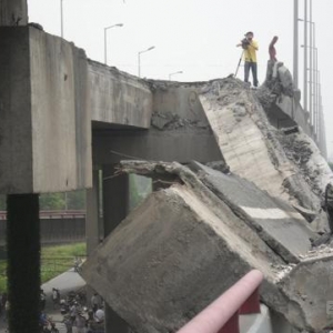

杭州钱江三桥于7月15日凌晨2点左右发生塌陷事故。三桥北向南离滨江转盘不到800米处右侧车道部分桥面突然脱落,塌陷的面积至少在50平方米以上。

在钱江三桥南引桥,技术专家们昨日认真查看了下部结构和桥面的运行情况,并打开部分铰缝进行仔细检查、评估与维修。专家们通过已经掌握的资料和现场查勘分析后再次确认,按照目前的交通组织方式,钱江三桥行车安全是有保障的。
相关专家还将于7月21日对钱江三桥南引桥进行荷载试验,通过试验数据对梁板进行精细的量化评测,为断裂梁板部位的修复提供参考。
抢修设计单位目前已完成需更换的梁板的设计与计算,预计7月21日可完成施工设计图。下一阶段,桥梁专家们还将继续对钱江三桥的健康状况进行更加全面深入的检测,为钱江三桥的健康运行提供更好的指导。
