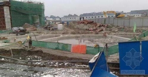

工人正忙着打围栏。

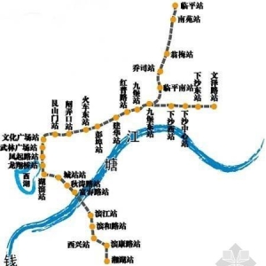

杭州地铁一号线规划图,出事的地方在彭埠站附近

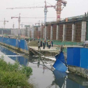

坍塌发生在备塘河边,当时很多河水很快倒灌进了坍塌点。
事故现场
有市民向记者报料说, 备塘路地铁施工现场,发生河水倒灌,塌方面积大约有十几二十平方,暂无人员伤亡消息,好像是因为中午,大家都上来吃饭了。
13:15 从消防部门了解到,消防部门没有接到相关报警,因为据称是中午午休时间,所以事件没有造成人员伤亡,所以消防部门没有出警。另有发现塌方事故现场的工人向多家媒体报料,证实彭埠备塘路段的地铁工地发生塌方。
13:40 从交警指挥室得到的权威消息:不是地铁塌方。地点在建华村地铁施工便道,竣工后将改建为新备塘河路。施工队正在挖一个基坑,结果因临靠备塘河,导致基坑渗水,河道边的围墙塌了,占据一个车道。目前交警部门派了一名交警和2名协勤在疏导交通。问题不是很大。
13:41 记者已经抵达事发现场,在备塘路上,这里有一条备塘河,两三米宽,跟地铁是平行的,本来是有一道围墙跟地铁施工工地隔着的,现在这堵围墙倒塌,河水倒灌进地铁的基坑内了。决口有20米左右长,工人说,当时水进去时就像大潮一样。
13:49 河堤决口还在垮塌中,刚才又垮塌了一次,但是规模不大,地铁工地里现在水已经跟河道平行了。
14:00 地铁一位施工人员说,这个基坑有七八米深,中午下班前河堤垮塌,现在七八米深全部灌满了水。河堤和地铁基坑平行的,间隔只有3米左右,看上去不是很结识。施工人员说,当时基坑里没有人。消防公安部门都没有来。
