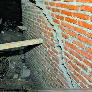

出现裂缝的住宅小区

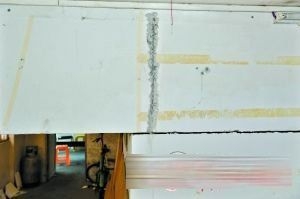

承重梁裂了
地下室的裂痕

  地铁公司负责人承认,心怡花园部分房屋开裂与地铁施工有关。心怡花园部分房屋开裂,主要原因是基坑开挖过程中失水造成周边土体固结。简单来说,就是地下水流失导致地表沉降,使房屋出现裂痕。
  地铁公司出示了第三方监测单位实时监测的数据,数据表明,该房屋自开工以来最大累计沉降量为21.6毫米。沉降量是指“地基变形在其表面形成的垂直变形量”,据我国建筑标准,沉降量控制指标是30毫米,超过30毫米就要加强监测。数据显示,该楼宇的倾斜度是千分之一,而国家的标准是千分之四。地铁公司表示,这些数据显示,该栋楼宇的主体结构并未实质受损。
