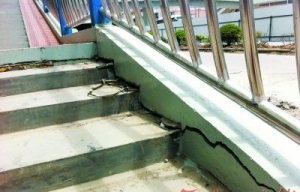

摘要: “这不是刚刚建好的人行天桥吗,怎么裂了这么多缝?”5月8日傍晚,市民张先生经过濉溪东路与炉桥东路交口附近新建好的夏天园人行天桥。一踏上天桥的台阶,他就吃惊地看到水泥台阶和两侧的栏杆,都出现了很深的裂痕。 ...
5月9日中午,记者来到张先生所说的夏天园人行天桥,该天桥下的北一环路,也正在施工中。记者注意到,天桥基本呈南北走向,在桥东北侧的台阶上,未发现明显裂痕。但在剩余三侧上桥台阶,都有明显的裂痕,特别是西南和西北两侧的台阶,裂缝情况十分严重。
这些裂痕全部分布在连接水泥台阶上,特别是水泥台阶与橡胶钢板台阶连接处,裂痕更多。
虽然裂痕不少,但桥体本身没有受影响,走起来没有摇晃的感觉。来来往往的行人对这些裂痕,也十分纳闷,新建成的天桥为何有此问题?
正在记者疑惑时,一位头戴安徽路政头盔的工作人员,从天桥上走过。他表示,虽然这座天桥不是他建的,但他知道裂缝的来源:热胀冷缩。
这位工作人员指着水泥台阶和橡胶钢板台阶交接处解释,由于热胀,整个天桥钢板台阶向外膨胀,挤压水泥台阶底座,“如果在两者交接处预留一点空隙,就不存在被胀裂的情况了。”
照此原理,记者再次考察了四处水泥台阶,还当真如那位工作人员所说,该天桥东北侧的台阶栏杆,与橡胶钢板台阶间隔了约8厘米的空隙,故未发现明显裂痕,而剩下的三处无一例外未留空隙,均有明显裂纹。
“建设时缝隙留小了。”联系上中建六局该天桥一许姓项目负责人,他也表示是热胀冷缩导致。既然知道原因,为何在建设时不留大一点的空隙?负责人称,“实际施工时,确实与设计图纸有些小出入。”
现在问题产生,他们也会尽快修补,“将交接处的空隙留大些,再用一些橡胶板隔上,裂缝也都会补好。”他表示,预计近两天修补工作就能做好。
