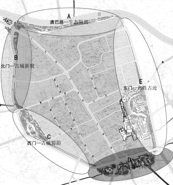

  根据城厢镇历史上四座古城门的遗址和现有唐巴公路的地理位置,我们把护城河的规划布局分为五个区(图1),以配合和满足古镇的不同功能需要,展示城镇风貌。
  图1
  3.2.1 生态隔离区
  该区为茅家河入口处,该段充分利用护城河以北,唐巴公路以南的条状区域,进行水质净化处理,使下游各段的水质清澈,并通过河面宽窄的处理,控制水的流速。在河岸两侧栽植大量乔木,并放养鸟雀,以阻挡唐巴公路的噪声。在开阔地带设置川西特色的客栈,以方便过往车辆休整。对河岸围墙进行立体绿化,种植七里香,凌霄等攀沿植物,墙脚设青石条台阶,让过往的客人留下视觉、听觉和味觉的印象,吸引来往的游客进入小镇。
  3.2.2 新貌展示区
  该区河面拓宽至4~6米,河岸围墙延续生态隔离区的特色,乔木以柳树等观赏性树木为主,营造乡村小镇气氛。建筑风格从传统川西民居中提取符号,采用现代材料,融入现代设计手法,体现历史文脉的延续性和创造性,象征小镇与时俱进,永不停息的精神。
  3.2.3 古镇蜀韵区
  该区明清时期的民居保留较多,规划中的西街公园,西街历史街区位于其中。因此,在河流整治中,结合西街公园的建设,使护城河穿园而过,既增添了公园的景色,又节约了造园的成本。公园采用自然式布局[1],以营造一种世外桃源的氛围,其间小桥溪流,树木葱郁,间或种植有桃树阵,梨树阵,樱花树阵等,。河岸自然造坡,卵石零星置于其间,给人以质朴,回归自然的感觉。溪边设置石凳、石桌,使游人尽享自由与天伦之乐, 公园滨河地带延续生态隔离区的做法,达到恢复自然,模拟自然的效果。由于紧邻居民生活区,为了体现人性化设计,给居民创造亲近自然的景观空间,每隔30米设置亲水平台或临岸踏步,为居民提供亲水的机会。
  3.2.4 古城商机区
  城镇新城区规划于护城河的南面,该区正好位于新、老城区的交界处。由于人流量集中,因此设计为商业区。我们把护城河改道,从商业区穿流而过。规划道路连接绕城大道,穿越商业区。商业区内以营造川西古典交易气氛,再现古镇原有市集风貌。该区河面较宽,结合商业区川西民居的建筑风格,营造自然山水园的氛围。
  3.2.5 名胜古迹区
  因为该区有彭大将军祠,家珍公园等省、区级文物景点,所以规划以建筑控制为主,主要通过修整、改善和恢复等手段来达到保护景观的目的。护城河穿过家珍公园,与公园内湖水相融,使整个城镇水体相连,成为真正的“活水公园”。家珍公园的湖水如护城河上的一个水库,可起到良好的调控水的作用。河岸采用自然驳岸,或卵石叠置,或灌木丛生,观赏性乔木穿插其中,与北面第一段生态隔离区相衔接,形成一个完整的环形护城河。
