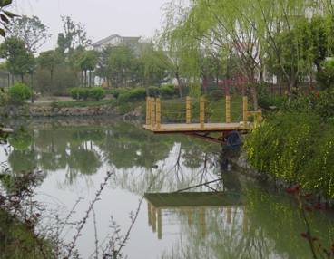

4.2水体
  庭园水体做为庭园设计中的一部分,在单体500平方米的别墅中常出现的一种形式,现在人比较向往有水的地方,但这样的地方又太少,所以人们才去创造水体。庭园水体的特点是:小。但要做的很精致,在做池时既不能做的太深又不能太浅,这就要看使用者的要求,如家有小孩,就要考虑小孩的安全为主等。
  庭园水体的用途非常广泛,可以粗略归纳为以下3个方面:
  1. 作为景观主体。如喷泉、瀑布、池塘等等,都以水体为题材,水成了别墅的重要构成要素,也引发无穷尽的诗情画意。冰灯、冰雕也是水在非常温状况下的一种观赏形式。
  2. 改善庭园环境,调节气候,控制噪音。矿泉水具有医疗作用,负离子具有清洁作用,都不可忽视。
  3. 提供庭园观赏性水生动物和植物的生长条件,为生物多样性创造必须的环境。如各种水生植物荷、莲、芦苇等的种植和天鹅、鸳鸯、锦鲤鱼等的饲养。
  以上内容并不是面面俱到,每处庭园水体,有其主要功能一二即可,其中最主要和最普遍的,是别墅景观的作用。别墅水体虽小,但其作用也不可忽视,以下就从水体景观的形成、工程设计、水质及水量的要求、景观设计等方面进行论述。
  水在常温下是一种液体。本身并无固定的形状,其观赏的效果决定于盛水物体的形状、水质、和周围的环境。水的各种形状、水姿,都和盛器相关。盛器设计好了,所要达到的水姿就出来了。当然这也和水本身的质地有关。一般来说。水要求是透明、无色、无味的,各种水体用途不同,对水质要求也不尽相同。个别的时候,也有人为了观赏需要,把水染色。水体周围环境的风、温度、光线等自然因素,也会影响水体观赏效果。例如风起云涌,波涛汹涌,水面倒影就无法欣赏;而温度下降,水结成冰,波光潋滟的湖面,变成光滑耀眼的冰场,观赏的趣味,使用的方向就聚然不同。光线对水体观赏效果更为明显,为了达到效果,往往要在水体中补充人工照明。而这时的观赏效果往往要优于白天的最佳景观效果。
  庭园水体赖以依存的盛器,有两种主要的区别:一是自然状态下的水体,如自然界的湖泊、池塘、溪流等,其边坡、底面均是天然形成。二是人工状态下的水体,如喷水池、游泳池等,其侧面、底面均是人工构筑物。
  而在构造水体的人工环境时,有些情况需要引起特别注意。如当水体的设计标高高于所在地自然常水位标高甚多,而该处之土质疏松(砂质土)不易持水,这时必须构筑防水层,以保持水体有一个较为稳定的标高,达到景观设计要求。例如现在常做的欧式观赏池。还有的水体设计中对水质有较高的要求,如游泳池、嬉水池,必须以过滤循环方式保持水质,或定期更换水体。这时必须构筑防水层,与外界隔断。
  从上面几点要求看,第一是强调水体的"量"。保持设计标高,实际是保持水量,也不受自然水位涨落的影响。第二是强调水体的"质"。因此,这时人工环境的水体必须要有一定的面积和容量限制,以控制工程造价和养护费用。因此我们认为:庭园水体能用自然的办法持水最好,一是节省投资和管理费用;二是取得生态平衡,这是非常重要的理念如决定采用人工水体,要严格控制其规模,才不致背上一个旷日持久的包袱。

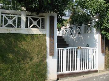

4.5.1庭园围墙
  庭园围墙有两种类型,一是作为庭园周边的分隔围墙;一是园内划分空间、组织景色、安排导游而布置的围墙。这种情况在中国传统园林中经常见到。随着社会的进步,人民物质文化水平提高,"破墙透绿"的例子比比皆是。这说明对围墙的要求正在起变化。
4.5.1.1庭园园林围墙设计要点
1. 能不设围墙的地方,尽量不设,让人接近自然,爱护绿化。
2. 能利用空间的办法,自然的材料达到隔离的目的,尽量利用。高差的地面、水体的两侧、绿篱树丛,都可以达到隔而不分的目的。
3. 要设置围墙的地方,能低尽量低,能透尽量透,只有少量须掩饰隐私处,才用封闭的围墙。
4. 使用围墙处于绿地之中,成为园景的一部分,减少与人的接触机会,由围墙向景墙转化。善于把空间的分隔与景色的渗透联系统一起来,有而似无,有而生情,才是高超的设计。
4.5.1.2庭园围墙材料选择
1.砖墙:墙柱间距3-4米,中开各式漏花窗,是节约又易施工、管养的办法。缺点是较为闭塞。
2.混凝土围墙:一是以预制花格砖砌墙,花型富有变化但易爬越;二是混凝土预制成片状,可透绿也易管、养。混凝土墙的优点是一劳永逸,缺点是不够通透。
3.金属围墙
  以型钢为材的,表面光洁,性韧易弯不易折断,缺点是每2-3年要油漆一次。以铸铁为材的,可做各种花型,优点是不易锈蚀又价不高,缺点是性脆又光滑度不够。订货要注意所含成分不同。还有锻铁、铸铝等材料以及各种金属网材,如镀锌、镀塑铅丝网、铝板网、不锈钢网等,质优而价高,局部花饰中或室内使用。
  现在往往把几种材料结合起来,取其长而补其短。混凝土往往用作墙柱、勒脚墙。取型钢为透空部分框架,用铸铁为花饰构件。局部、细微处用锻铁、铸铝。围墙是长型构造物。长度方向要按要求设置伸缩缝,按转折和门位布置柱位,调整因地面标高变化的立面;横向则关及围墙的强度,影响用料的大小。利用砖、混凝土围墙的平面凹凸、金属围墙构件的前后交错位置,实际上等于加大围墙横向断面的尺寸,可以免去墙柱,使围墙更自然通透。

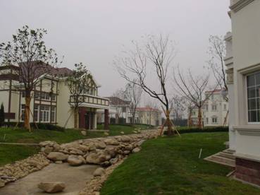

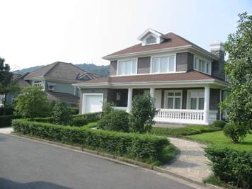

5.1前庭:
  前庭是住宅正面向主干道的主通道。主要是是由人、车出入口和草坪、树木花卉以及建筑小品等等组成。
  这是主人和宾客进入住宅的必经地方,又是让客人对住宅产生第一印象的部分。前庭对住宅本身和主干道的街景都能起到重要作用。常见的前庭,车库直接面向主路,居发经车道旁人行小路进入住宅。
  前庭的入口处常常种植多种常青灌木和观赏花卉,这样可以起到装饰美化的作用。前庭的正面或侧面也常常种植几棵观赏树木,春来繁花似锦,秋到果实累累。有的装饰树四季叶子都呈不同色彩,更能起到美化作用。有的前庭入口处还设有花架、花棚、花门作为入口的象征。这里也可以没有围墙,仅仅用较矮的绿篱界定住宅的边界。有的只设有圆形花架作为大门。有的只设矮墙作为象征性的大门。主要起到装饰空间的作用。
  住宅的前庭、后院应该和住宅的建筑风格协调一致,这样有利于营造出个性化的庭园。
本庭园为欧式风格,在设计及做中充分考虑了人的需求。
岭南庭园风格,提高私密性。
开放式空间,增加了交流的场地。
提高生活质量,增加了活动空间,充分利用庭园。

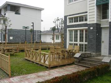

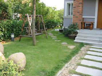

5.2后庭
  是住宅时最大的室外生活空间,也是家人休闲的主要地方。后园的使用功能比较复杂,除供家人休闲游乐外,也是招待亲友的好地方,此外还可以供儿童游戏、体育锻炼等等。
  后园的内容因居住者的不同爱好而异。后园内设有供休息、活动的木地板平台,硬地和儿童设施,此外还种有供观赏的花坛和作隐蔽和美化环境用的各种乔木灌木及建筑小品。有的后园根据主人爱好还可以做日光室、游泳池等设施。
把庭园连接起来,形成一个自然的景观带,成为一个气派的后庭。
别墅中做出水景平台,尽现大气风范。
  是中式园林的现代作品中的佼佼者,植物搭配十分合理。现代庭园简洁做法,比较实用,养护简单。比较大的私家庭园的做法,有山,有水,回归自然。下沉庭园是现代别墅后庭常用的方式,可以提高空间利用率。围墙用石材和植物搭配显的私密性增加不少。
