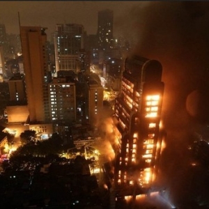

火光冲天
今日凌晨0时20分,从现场传来消息,有一名消防员在灭火过程中受伤,目前被送往广医一院治疗,据医护人员透露,伤势不算十分严重,此外尚不知是否有其他人员伤亡。另据@南粤消防在线16日8时36分左右发布消息,网传有1名消防员受伤不属实。
现场
截止16日凌晨,越秀区起义路建业大厦的火势已明显减小,但仍有明火。附近居民大部分已安置住宿,有市民担心其保管在附近车场的车受影响,从九点一直等到现在仍未离去。
灭火
建业大厦位于起义路广州市公安局斜对面,高约30层。昨晚8时许,站在公园前地铁站J出口处,可看到大楼约10层以上全被大火包围,明火越烧越旺。在起义路上,大量消防车来回疾驰,警戒线越拉越长。这时,尽管天空中下着大雨,但空气中仍弥漫着浓重的烧焦味道,燃烧的建筑上空,滚滚浓烟完全遮蔽了天空,整个北京路商圈黯然失色。
远观
伴随着燃烧,周边的市民开始惊慌地往外跑,到达安全地后站在远处打伞围观,现场非常混乱。西湖路附近,停了多辆救护车,但记者没有发现有伤者被送离现场。据建业大厦旁边一家餐厅工作服务员介绍,他听建业大厦内的保安说,起火原因可能是大厦一楼的电线短路引起的。据了解,建业大厦是烂尾楼,后来大楼被一个老板承包下来改建后以仓库的形式租了出去,仓库内货物大多为鞋子,所以火势蔓延非常快。
炸裂
另一名从火灾现场跑出来的小伙子说,“突然一下,从一楼到五楼的电路全部短路起火,整个楼一下子就燃起来了。”他当时在大厦四楼看守仓库,忙乱中与同事从楼梯逃生。 目击者称,火势本来在昨晚8时左右经过消防扑救有所转弱,但昨晚约8时20分,大厦高层突然冒出一个火团,只是一瞬间,整栋大楼高层便全部过火。此外,火场还多次传出爆炸声,吓得围观群众不停尖叫。
灭火
住在建业大厦旁边的一位阿伯表示,整个起火过程他都有记录,大火从底部冒出后,“有两男一女在25楼平台上打着电筒求救,当时烟很大,他们在烟里面若隐若现,后来火势迅速增大,三个人就不见了踪影,不知道是否逃了出去”。昨晚8时许,广州消防官方微博发布消息称,广州消防已先后调派13个中队、32台消防车赶赴现场处置。
浓烟滚滚
昨晚10时20分许,尽管大火已经燃烧了3个多小时,但现场仍没有熄灭的迹象,这时雨势也越来越大。晚10时25分,大楼中间又突然冒出大火球,火苗足足有五六层楼高,整栋大楼都被浓烟所包裹,不时有火球从空中落下,旁边的一栋居民楼也受大火蔓延影响,而建业大厦旁的居民已经被全部撤离,警戒范围还在不断扩大。有居民表示,很担心大楼会被烧塌,即使大火被扑灭也不敢回家。截至今日凌晨0时30分,公安消防部门仍未对外公布是否有人员伤亡。有消防知情人士称,因火势太大,他们也还不能进入现场。
