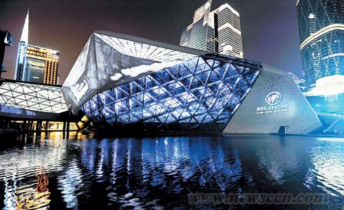

  广州大剧院设计混响时间为1.4秒~1.65秒,在建筑平面体形深化设计中通过声线分析进行了优化调整,在台口前侧墙结合耳光灯口设计的圆弧曲线形墙,丰富了前中压的早期反射声效果;顶棚的形式及走向都能使早期反射声均匀覆盖全场,在顶棚与墙面的整体装修中全部达到声学效果的要求。厅内响度足够,声场扩散良好,有丰富的前次反射声和侧向反射声。观众厅内无声缺陷,音质好,声音覆盖全面,没有声音盲区。在观众厅舞台台口四周,其建筑声学与舞台灯光、舞台音响近乎完美地结合在一起,使观众无论在哪个区域都能听到最佳、最完美的声音效果。
