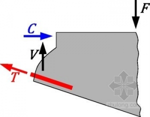

裂缝方向从支座向跨中,斜向上发展。同样,我们取阴影部分所示的隔离体。如果没有加腋,这段隔离体是这样的:
上侧混凝土受压,下侧钢筋受拉。横向平衡,T = C。竖向平衡,V = F。截面混凝土和钢筋加起来的抗剪承载力同样需要满足 F 这么大。加腋之后,变成了这个样子:
混凝土压力依然水平,但是钢筋的拉力变成了斜向下。我们把钢筋的拉力分解成两个分力:
横向平衡,Tx = C。竖向平衡,V = F + Ty。截面混凝土和钢筋加起来的抗剪承载力至少需要满足 F 再加上 Ty。也就是说,加腋反而帮了倒忙,把截面的抗剪承载力需要满足的数值从 F 增大到了 F + Ty。所以呢,对于简支梁来说,可能这种鱼腹式的截面更合适,不仅有利于抗弯,对于抗剪也更合适:
对于这种截面,我们的隔离体就变成了这样:
这时候,V = F - Ty,倾斜的钢筋不再是助纣为虐,而是鼎力相助了。
