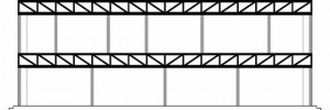

摘要: 摘要: 我是一名建筑学大二的学生,我们现在在做小别墅设计,老师告诉我们:建筑楼上楼下的隔墙要尽量对应。但是一直想不出如果都不对齐,会有什么不好的地方,因为现在都是框架结构,隔墙也不承重,理论上是可以随 ...
摘要:我是一名建筑学大二的学生,我们现在在做小别墅设计,老师告诉我们:建筑楼上楼下的隔墙要尽量对应。但是一直想不出如果都不对齐,会有什么不好的地方,因为现在都是框架结构,隔墙也不承重,理论上是可以随意放置的我能想到的只有施工不方便,如果做成下图这样会有什么问题呢?
建筑师说,我要这样的:
实际出来的是这样的:
建筑师看到凸出来的框架柱、裸露的又大又粗的框架梁、一层天花板上横七竖八的次梁,崩溃了。于是,建筑师找到结构工程师,说:「兄弟啊,别的都好商量,咱先把一层天花板那些次梁去了行不?哥有审美洁癖,看着就闹心。」结构工程师说:「没问题啊哥。咱只要把隔墙换成轻质隔断就行了。墙体都用石膏板或者蜂窝纸板,这些次梁就能去掉了。我也省事,你看着也舒心。」于是,房子变成了这样:
不久,各大媒体就出现了题为“黑心开发商用纸板建房子”的报道,“奸商”、“黑心钱”、“豆腐渣”的呼声不绝入耳。王大妈说:「我花了一辈子的积蓄买的别墅,想装修呢,一砸墙,发现全是纸板子,天杀的奸商啊,还我血汗钱」。李大爷说:「我没想到这些房产商想挣钱都想疯了,竟然用纸板子给我们建房,我们一定要讨回公道,媒体和政府可得为我们做主啊!」开发商气死了,建筑师再次崩溃。于是,建筑师又找到结构工程师,说:「兄弟啊,为什么我看的杂志上,人家欧洲那些新锐建筑师的房子,既没有纸质隔墙,也不用梁呢?」结构工程师说:「哥啊,人家用的是混凝土厚板啊,好些还是带预应力的呢。」建筑师说:「那你不早说,巴巴在这整啥呢!早说不就完了嘛!闹呢!」于是,房子变成了这样:
甲方叫来建筑师,拿出概预算表格,楼面混凝土折算厚度是原来的2倍,用钢量也上去了,算上地基基础和预应力的额外费用,整个造价差不多翻了一番。开发商说:「你设计的这破房子,多给我花的钱,他妈的比你的设计费都多。我他妈为什么要给你设计费?我他妈不找你索赔就不错了!」建筑师再次崩溃!终于,「人海之中找到了你,一切变了有情义,从今心中就找到了美,找到了痴爱所依」。建筑师碰上了一个不差钱的甲方,保证随便折腾。建筑师高兴坏了,找来结构工程师,说:「这次好了,碰上个冤大头,随便我们折腾!上次厚板的那个,我觉得还不够,二层那几个柱子很突兀,能不能拿掉?」结构工程师说:「没问题啊哥,都听你的!」于是,房子变成了这样:
建筑师看了看,说:「一层这几个破柱子我看着也不顺眼,拿掉算了!」结构工程师说:「我无所谓啊哥,只要哥你到时候给我设计费就行!」于是,房子变成了这样:
在多花了许多许多钱之后,房子造出来了。很快就登上了建筑杂志,出现在建筑网站,一颗建筑师新星正在冉冉升起。「上承柯布的自由隔墙带来了自由空间,流动性和向心性在二维蜿蜒展开」、「媲美蓬皮杜的大开间全开敞空间,结构表现主义的力作」、「建构和构造的逻辑合理性展现,当地文脉和环境的契合」、「隔墙的错落布置,带来了存在的哲学思考」、「维特根斯坦式的风格和追求」……
