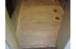

二、地面防水
防水材料有许多种,目前使用较普遍的是防水剂。铺设防水层时要铺至墙脚以上约20公分,至少也不可低于门槛的高度。地板有预留管时,防水层亦需包住预留管。地板防水做好且干燥后,必须立即以水泥砂浆打底或做保护措施,以防止防水层破损。

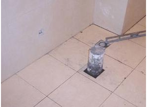

三、地砖铺设
地砖铺设的要领有三:
1)要有约百分之一的泄水坡度,斜坡朝向地板下水口;
2)地砖接缝要粗细一致,并且和壁砖接缝要对齐;
3)浴缸前墙采用砖砌贴瓷砖时,地砖最好先贴至墙下方,然后再贴壁砖,以避免产生破口。

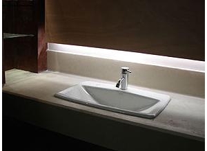

四、洗脸台面
洗脸台面要选择“通体”的(即台面的表面材料和内部材料成分、色泽一致),不可选择仅有一层表面胶壳的台面,因仅有表面胶壳的台面一经破损即无法修复。(要检验台面是否为“通体”,可用灯光从背面近距离照射,可透光的才是“通体”的台面)。另外台面和洗脸盆接缝处必须打填缝剂,以防止水从接缝处渗出。

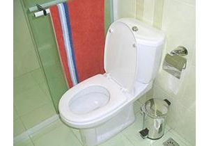

五、马桶
一般在安装马桶时,习惯以水泥砂浆填塞来固定马桶,其实这种方法是错误的,用这种方法来固定马桶后,马桶无法再次拆装,若遇到管路严重阻塞时,只有敲掉马桶一种办法。
