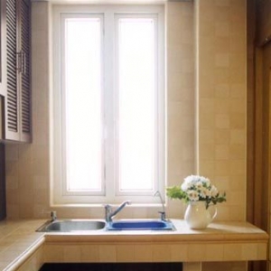

田园风正热 手把手教你低成本制作田园橱柜(图)
2013-11-5 12:04| 发布者: ccbuild| 查看: 73| 评论: 0|来自: 网络
摘要: 既然要田园风格,没有田园风格的橱柜怎么行呢?现成的是买不到了,那些横平竖直的板材、人造石橱柜,太过强烈的对比,无法表现出田园风格的平和柔美! 看了这么多田园风格的橱柜,你有没有受到一点启发呢?现 ...
看了这么多田园风格的橱柜,你有没有受到一点启发呢?现在就教你制作田园橱柜。

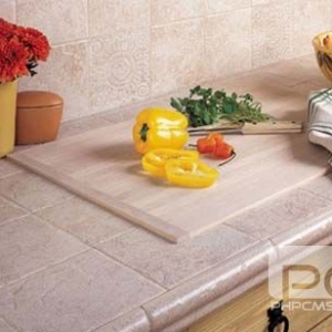

1、台面即橱柜的上表面,成品橱柜一般采用人造石,天然石材。
田园橱柜也可以采用人造石,天然石材,这样就不用做橱柜的上表面。等搭建完成后,去橱柜店直接定做即可。
我采用的是瓷砖铺贴上表面。瓷砖可以采用墙砖或地砖。
我使用的是墙砖。优点有:墙砖做的橱柜台面,很有光泽,擦干净的时候亮亮的,质感很强。也很好打扫,轻轻拆就很干净。建议选择带花纹的,耐脏。

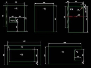

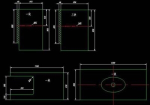

橱柜设计图说明:
1、图中斜纹阴影部分为木质,其它为水泥材质;
2、木质为铁钉固定在水泥板内,高度为柜门高度,下部留出踢脚线的空间;
3、因为此图为非标橱柜,成品尺寸550厚×820高×3060cm长。一般标准橱柜的尺寸范围600厚×800~890高×长无限制。所以如果需要做标准橱柜,尺寸需做相应更改。可以参照上图1、3;
4、加钉为在水泥板中嵌入铁钉,可以在铁钉上放置横板;
5、洗面盆为椭圆型,最好先买,根据实物再做面板,以免出现较大误差。

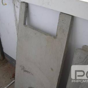

水泥板制作可以找工人在家里浇筑,也可以找师傅做好了送过来。我找了个师傅做好了送来的。
准备材料:细钢筋或粗铁丝、铁钉、水泥、细沙、木龙骨,找泥工、水工、电工
[page]

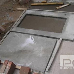

橱柜的水泥板
洗面台的水泥板
[page]
所做工作:
1、根据设计图纸,找师傅制作水泥板。
一般制作周期1周左右,即等水泥干透的时间。水泥板中需要加铁钉(如上图,用于拖住横隔板)需要在侧面加木龙骨或木板,用于固定合叶。

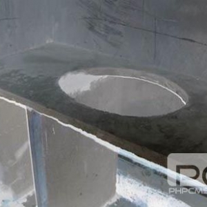

注意:需要留出水、气管开孔,水槽、灶具开孔同时留空。

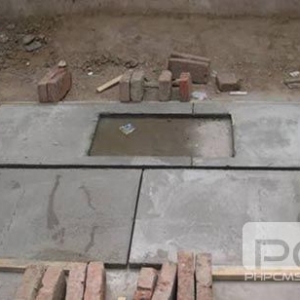

3、制作好的水泥板,按照图纸顺序搭起来。
给水泥板编号,然后找泥工按照编号顺序从里到外,从立板到台面,用水泥、细沙垒起橱柜框架。一般搭建时间为1天左右。

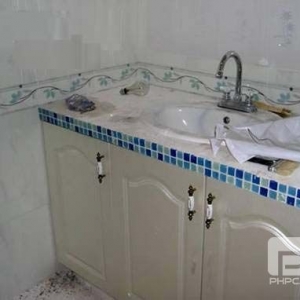

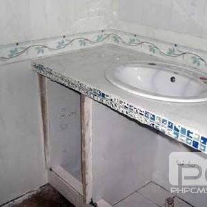

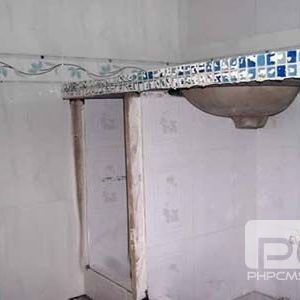

我的洗面台也是水泥做的,结实又耐用。洗面台的做法和田园橱柜一样,除了是装洗面盆。我的洗面台1.3米宽,所以设计了3个门。最边的一扇单开门中加装一块横隔板,用于存放物品。

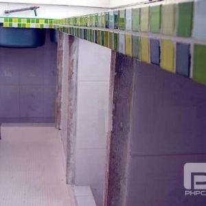

瓷砖铺贴是很重要的一步,之间觉得田园橱柜的外观。是各位同学充分发挥想象力的时候。可以选择多种规格:大砖、小砖,多种花色,根据个人喜好。
特别说明是橱柜的侧延用砖:
有3种瓷砖可以选择:
1:比较细的腰线。
5CM的腰线现在很常见,用在做边沿装饰很漂亮。团购网的团购的金意陶陶瓷,以及奥米茄陶瓷,东建材的意大利进口蜜蜂砖等等,都有这样的腰线,就是价格比较高。
2:用马赛克。
马赛克比较小,可以剪成任意种组合来使用,正好时候做腰线,花色、品种也很多,用量很少,1米腰线用0.1平方马赛克。就是铺贴工钱比较高。
3:大瓷砖切割。
如果泥工手艺很好,可以用大瓷砖切割的办法,不过记得要对缝。而且切成5CM的,损耗很大,工费要的很高。
所以我采用的马赛克腰线。

洗面台的马赛克。刚铺好的马赛克,填缝剂还未擦掉。镶嵌的蓝色气泡水晶玻璃马赛克,看着象海水里的气泡
塞班风格的洗面台一片椰海风情。选的蓝色花纹的瓷砖,拍的不是太清楚
蓝色水波纹的惠达台盆
拍的不清楚,水绕一般的波纹,曲曲折折,意境悠远。
洗面台可以与墙面瓷砖联在一起,没有单独的一般水槽的上延,不会积灰。腰线是波浪造型的,腰线蓝色的花朵,枝叶弯弯曲曲,象夏日里的梦境

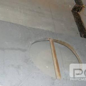

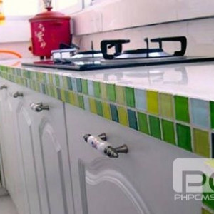

橱柜炉灶开孔
橱柜炉灶开孔——贴好砖后
表面贴的LINYE同学送的剩余的砖,绿色花纹的。很平整,耐擦洗。

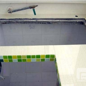

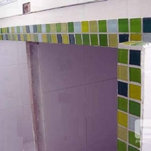

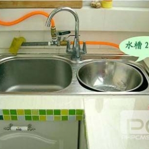

橱柜水槽开孔
[page]
橱柜水槽开孔图上的小圆孔是天然气软管进入橱柜的孔。因为不准改动天然气入户管道,只能如此了。

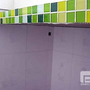

橱柜里面贴的便宜的白色小砖,8毛一块。因为内部尺寸小,用小规格的砖可以少浪费一些。另外这种砖比较薄,不占内部空间。

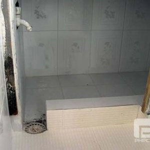

地漏还没有更换。不巧在踢脚线的位置,只能留一个空了。

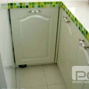

橱柜整体
橱柜整体
当前的高度是82CM,宽度55CM,在设计范围之内。贴砖师傅贴的还是比较薄的。图中开的圆孔为天然气软管过孔,图中一排横钉为了放置隔板。一个小失误,侧板设计的长出了2cm,只好用一块马赛克补上。

水泥橱柜的灶具镶嵌
水泥橱柜的灶具镶嵌也是一个需要精确计算的问题。在做之前就要定好灶具,量好尺寸,制作的时候按照尺寸留孔。
注意:如果留的不合适,之后很难再更改。水泥和瓷砖一经过固化,只能拿锤子来敲了。
水泥橱柜的拐角部分很不容易处理,设计的不周到就会留一个大缝隙,我在这方面也考虑不周,对门的安装没有设计好,所以加了一个很大的立板。

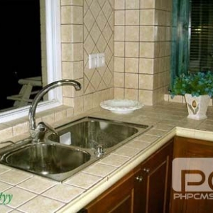

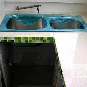

水槽的安装也是一个棘手的问题。
在做之前就要定好水槽,量好尺寸,制作的时候按照尺寸留孔。注意:水槽的边很薄,而且可能会有几层边。而橱柜有5厘米的厚度,一定要留足大小。另外最后水龙头也事先定好,量一下是否有足够的安装空间。
我上面的图中瓷砖贴的比水泥板窄了2厘米,就是因为水槽的边是2层。
[page]
水槽的位置最好居中,可以受力均匀,以防发生水泥板断裂。一般60厘米宽度的橱柜,水槽距离前沿8~12厘米。后沿留的距离大一些,能够承受更多的重量。
水槽2层边的意思是,水槽本身并不是一个平面,会有一些凹凸。会影响到开孔的大小。

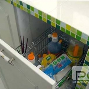

橱柜中的拉篮是必不可少的一项。拉篮既方便,又节约空间。我在内部加了一块板,订在地板上面,这样拉篮的划道就可以固定在板上了。
拉篮要事先考虑好安装的位置。如果习惯用右手,就安装在灶具的右边,如果习惯用左手,就安装在灶具的左边。当然如果空间足够大,安装在灶具的下面也行,就是使用中要注意,拉篮一般一直拉开,会经常碰到。
每家的厨房会有所不同,所以需要各位同学发挥想象力,一定可以做出与店铺不一样的好东东。
最后还有一点经验,就是橱柜的把手。发现把手安装在门的中间并不方便开门,所以在不影响美观的情况下,建议把手装在开门的方向边上。
另外陶瓷带花的把手虽然漂亮,但是因为两边有尖,挂到了好几位来宾。(呵呵,大概是我瘦的缘故,我还没有被挂到过)建议大家买两边圆滑,最好没有突出的把手。
