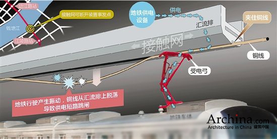

先说位置,这次事故发生在钱塘江靠近江陵路站的防淹门下方的接触网可断开装置上。事发当晚,列车行驶至此,顶部的受电弓摩擦导致接触网中的铜线从汇流排上脱落,供电产生短路、跳闸(见图)。
听起来有点复杂,咱们说得简单点:
所谓的接触网直观来看,最重要的设备由架在隧道顶部一个叫做汇流排的装置和其他零部件组成。
汇流排的外表如果从剖面看,很像一个夹子,在底部夹着一根铜制的接触线。两者之间裹了一层导电油脂,让两个不同的金属之间导电。
汇流排与隧道内的供电设备连接,通过它再将电传递到铜制的接触线上。而这根铜线就是能让地铁列车跑起来的关键——它与地铁列车背部的受电弓(一个长得像弹弓一样的设备)连接,并将电导入受电弓,然后列车就能跑起来。
要想让地铁跑得顺畅,这一系列亲密的“小接触”缺一不可。而前天晚上恰恰就是铜线和汇流排之间出了乱子:汇流排和铜线结合处松动,当列车受电弓行驶至此,铜线脱落,引起了供电短路,继而跳闸,没了动力的地铁列车就此趴窝。
这次事故中,脱落的铜线有2.5米长。之所以铜线会从汇流排上脱落,是因为钱塘江底部潮湿,可断开装置导电油脂不足产生了电腐蚀。
程耀荣告诉记者,过江隧道因为水压大,潮湿,隧道内部产生滴水是正常的。而杭州地铁在设计之初就考虑到这个问题,所以,在汇流排外侧还加了一个保护套。一般的滴水会从汇流排两侧滑落,不会伤到铜线。
“不过地铁列车在隧道里行驶,有大量的风,行驶过程中带来的水汽,会腐蚀铜线和汇流排的结合处,导电油脂导电产生的火花也会产生电腐蚀。”程耀荣说,事故原因很复杂,有多重原因导致了汇流排和铜线结合处松动。
