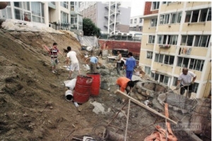

  昨日下午,记者再次来到翰林观海小区8号楼。在8号楼下的坍塌挡土墙原址,施工正在加紧进行。尚未动工维修的地方则覆盖了塑料布。记者在现场看到,工人们在挡土墙上方打出了10多处竖井,边缘灌注水泥,中心填充钢筋。施工人员告诉记者,他们也考虑到了挡土墙的安全问题。“因为8号楼建在墙上,不解决挡土墙的安全问题,楼体安全就无从谈起。”
  一位施工负责人称,8号楼下方的挡土墙年龄比翰林观海小区还长,目前已经找不到施工建设单位。“这堵老墙是毛石结构,雨天易发生坍塌事故,结构不稳定。”负责人称,经过详细研究,开发商决定出资重建挡土墙。“主要方案是在原有墙体上建设20根加固混凝土桩。”他解释称,这种混凝土桩内填钢筋,建成后的新墙体将成为混凝土结构,既确保了墙体安全,又对8号楼地基起到支撑作用。
  “居民可以放心回家。”但这位负责人表示,施工费用至少数十万元,都是小区开发商义务支出,但施工何时完成尚无法确定。“这要看挡土墙底部结构而定。”
