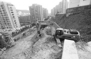

摘要: 摘要: 一场雷暴雨袭连,让很多挡土墙又出现了不同程度的问题,西岗区东经巷6号楼旁挡土墙大面积倒塌,附近台阶也出现坍塌,西岗区白云街道康平社区拉起警戒线;中山区高原街16号楼旁挡土墙出现多个破洞,居民心里发 ...
    摘要:一场雷暴雨袭连,让很多挡土墙又出现了不同程度的问题,西岗区东经巷6号楼旁挡土墙大面积倒塌,附近台阶也出现坍塌,西岗区白云街道康平社区拉起警戒线;中山区高原街16号楼旁挡土墙出现多个破洞,居民心里发慌……围绕着7月份发生的数十起挡土墙坍塌事故,挡土墙坍塌维修费少则百万,问题是难找主儿,后期养护少人管。

    7月11日 中山区中南路一小区边坡挡土墙坍塌,一辆白色SUV被埋;
    7月11日 中山区中南路85号楼前挡土墙坍塌,不少居民临时撤离;
    7月16日 中山区迎宾路134号楼北侧护坡墙倾塌,砸中四辆私家车;
    7月16日 翰林观海小区8号楼山墙倒塌,导致楼房地基也受到威胁;
    7月16日 红凌路一小区四五层楼高的挡土墙轰然而下,形成小瀑布;
    7月24日 顺达温泉花园小区三期130号楼前土坡塌陷,仍在维修中;
    7月27日 西岗区东经巷6号楼旁挡土墙大面积倒塌,台阶也因此受损;
    7月28日 中山区高原街16号楼旁挡土墙出现多个破洞,居民盼维修。
