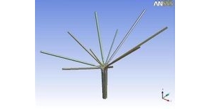

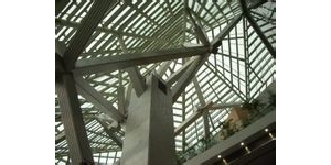

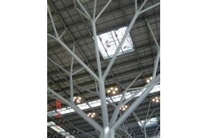

摘要: 摘要: 在空间结构中经常遇到特殊的钢结构构件,比如树支状、体育场主结构、雕塑、建筑小品类等等,见下图1,2,3。直接采用规范无法计算其长度系数,因此给设计造成一定的不确定,如果保守取值的话又造成一定的浪费 ...
摘要:在空间结构中经常遇到特殊的钢结构构件,比如树支状、体育场主结构、雕塑、建筑小品类等等,见下图1,2,3。直接采用规范无法计算其长度系数,因此给设计造成一定的不确定,如果保守取值的话又造成一定的浪费。本文推荐一种方法来计算长度系数。
1 深圳图书馆白金树
2 斯图加特机场
3 某项目
建议计算方法:采用屈曲分析反算计算长度。即在模型中,沿构件两端施加一对轴向压力N。对整体模型进行屈曲分析,可以得到此杆件第一屈曲模态的屈曲因子。将此杆件的轴力N乘以屈曲因子,即可得到临界荷载Ncr,然后由欧拉公式反算出杆件的计算长度Le。

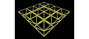

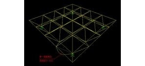

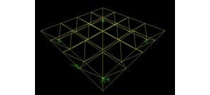

本文通过一个简单的例子来求构件的计算长度,模型如下图4(单位kN-m),通过施加单位力如图5,得到的构件屈曲因子为2883,如图6。计算杆件的E=2.0X10^8kN/m^2,I=7.783X10^-6m^4,L=2.6m,由分析得到Ncr=2883kN,从而计算得到Le=2.3m,计算长度系数为0.88。
通过结构概念进行分析,本例构件若两端铰接则理论计算长度系数可以为1.0,若一端铰接一端固接则可为0.7,而实际上本例上端介于铰接和固接之间,可见0.88的计算结果是合理的。
