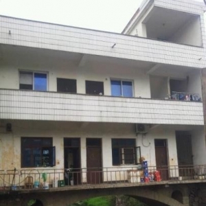

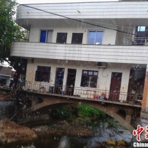

一座简陋的拱形桥上矗立了一幢两层高的楼房,房子的走廊上零落摆放着一些日常用品,走廊边还站着两个人。这座拱形石桥下有水,但水很浅,流动性不大。据了解,该房屋位于嵊州市黄泽镇许宅村。该镇沈姓副镇长(分管城建)说,这幢房子是91年建造的,至今已有二十余年历史了,房子并未经过审批,也没有相关房产手续,属于违章建筑。沈副镇长表示,目前房内尚有村民居住,该幢楼房和拱桥都是村民自建的。“从现场来看,房子建造的还算坚固,而拱桥下面的水流也很小,平日里基本是静止的。”“事实上,真要处理这个建筑,相关手续还是比较困难的。首先,拆违要解决好村民的住房问题。”沈副镇长说,除此之外,房子能不能拆也是个问题,拆房权责也是关键。镇政府并没有权责去拆迁这套老房子,严格来说,这要由市国土局来牵头处理。
专家:下一秒就有可能坍塌
国家一级注册结构工程师、高级工程师池先生说,将房子建在桥上,桥体就成了一种转换结构,事实上这个桥就起到了房子地基的作用,楼房通过桥体将荷载传给两边的土地,但是,这个拱桥和房子都是要经过精密计算以及专业设计才可以完成建设。“从图片看,整个建筑应该未经过专业设计。”这个房子非常危险,可能这一秒钟还在,下一秒钟就塌了,它这二十几年的存在可以认为是偶然。”池先生表示,从照片来看,房子是由红砖砌筑的,属于砖混结构,房子的自重约每平方米3至4吨,对于这座拱桥来说,其平均压力就是每平方米3至4吨,这个重量是有些超了。
那在什么情况下房子会面临倒塌风险呢?池先生说,如果房子下的拱桥,在承受外界压力时有一点小小的错位或变形,它就有可能瞬间垮掉。“当桥两边的河岸发生不同的沉降并产生沉降差时,这个桥拱也会瞬间失效。”“其实,桥下河水的冲刷以及地下水升降的作用,都会威胁楼房的安全,拱桥两侧的地基一旦被冲刷的不均衡了,拱桥和楼房就有坍塌的可能。”池先生说,一旦桥下的这条河发生洪水或者附近地区发生地震,都很有可能瞬间造成拱桥的坍塌。
