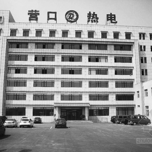

  万金华质疑工程施工中修改规划超标建设办公楼。按照辽宁省城乡建设规划设计院设计的工程规划,营口市热网控制中心大楼应为4层楼3600平方米,但实际却建成了7层6332平方米。营口热电公司本部办公人员40余人,人均办公面积近150平方米,办公楼至今仍有两层闲置。
  热电公司反映,工程一、三、七标段湿陷地段未按照工艺要求,未打地基、未加固处理而直接铺设管道,导致大面积管道变形开焊、频繁爆管。至今,该市热电公司不得不采用水泥电线杆子打入地下、混凝土加固包封,用钢筋做护墙、用路障做保护等办法,勉强维持供暖。3年仅维修费用和水损费即高达七八百万元。
