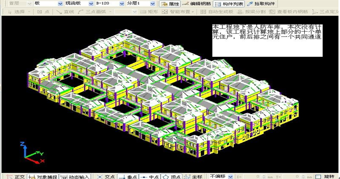

工程名称为无锡玉兰花园A ,位于无锡蠢湖新城2#地块,由无锡绿城房地产开发有限公司开发,地上总建筑面积4347.5平方米,框架结构,地下室是人防车库,该工程是建在该车库上的二层独立别墅群,共有10个单元组成,但各自自成一体,自成单元,前后错层布置,整体布局与单元组合见 图一

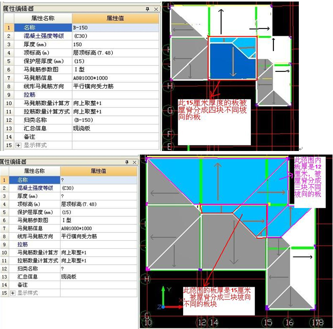

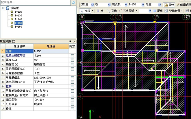

本工程每个单元住户的屋顶都是斜板排水,斜板的屋脊位置不在梁的轴线位置,屋脊从板的内部通过,同一个斜板被不同的斜屋面分割成多块不同坡向的斜板见图二,,2009钢筋翻样软件一旦布置完配筋,就不能在修改其板的属性,布置配筋信息前必须先完成板的属性定义,在配筋之前需要把配筋相同的板沿屋脊线进行分割,定义斜板标高,此时遇到的问题是相邻板厚不同的板交线不是在屋脊处,而屋面坡度图纸只注明檐口标高和屋脊标高,中间不同板厚的交线位置无法确定标高,也就无法定义斜板,并且定义完的斜板虽然板厚度不同,但斜板坡度要一致见图三

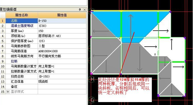

1、将同一个坡屋面上的板名称和厚度修改为相同的板,保存名称和厚度一致,这样就可以将不同名称和不同厚度的板进行合并,再沿着坡屋面的屋脊位置对合并后的板进行分割,按照图纸给定的檐口标高和屋脊标高,通过三点定义斜板功能进行斜板定义。见图四

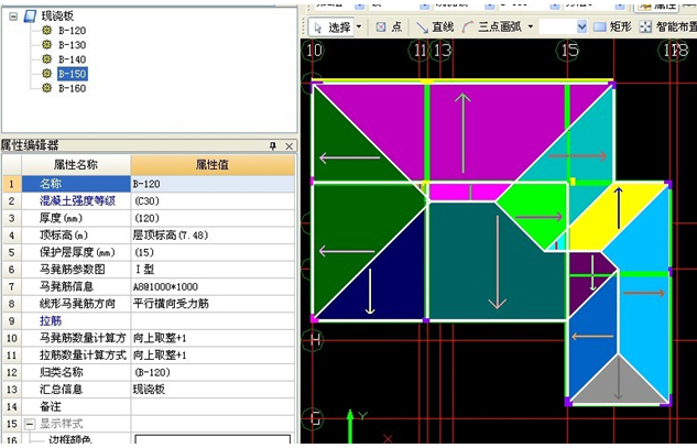

2、定义好的斜板,在俯视状态下按照不同板厚的位置对斜板进行分割,分割后在选中不同厚度的板,修改其名称和厚度,恢复合并以前的板的属性,此时,斜板不会因为名称和厚度的改变而改变斜板的标高,修改后只是厚度和名称不同了,坡度还是定义斜板时的坡度,这样就完成了同一个屋面斜板不同厚度的处理。见图五
