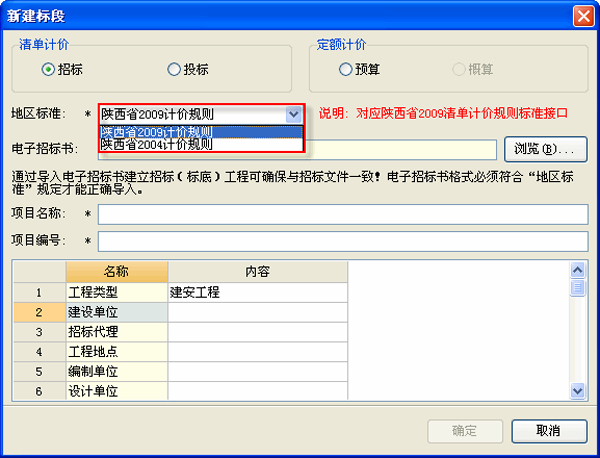

当我们拿到一个工程后,首先要建立一个项目文件,比如XX花园小区,鼠标左键点击菜单项【文件】—【新建项目/标段】,弹出新建标段窗口,如图所示:
注意:新建项目时必须正确选择地区标准,如果您的项目采用“09计价依据”进行招投标,地区标准需要选择为“陕西省2009计价规则”,如果项目采用“04清单计价规则、2006价目表”,地区标准需要选择为“陕西省2004计价依据”,地区标准选择错误,在建立单位工程时将无法选择正确的清单计价规则,而且无法发布正确的电子招标书、标底及电子投标书。
