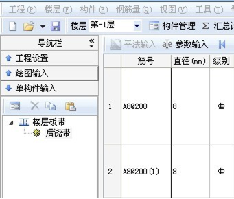

后浇带
GGJ10.0:没有后浇带构件,只能在单构件里手工计算,很不方便。
GGJ2009:增加了后浇带构件,这样计算就很直观、方便。但是只能布置板后浇带分布钢筋,无法布置纵向钢筋,目前软件这个功能不完善,软件是死的,人是活的,我们可以用楼层板带来处理。

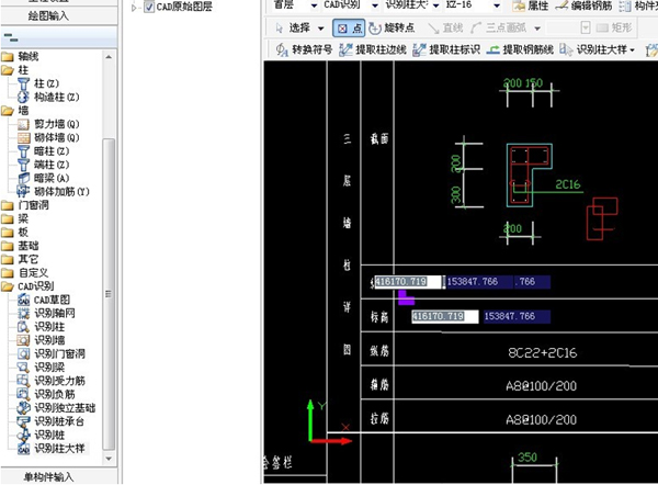

异形暗柱、柱处理
GGJ10.0:无法识别异形柱截面钢筋,只能绘制异形柱截面,在其他钢筋里手动输入箍筋参数
GGJ2009柱截面编辑,可以定义各种柱箍筋组合形式,纵筋位置,通过属性编辑器中“截面编辑”控制;也可以识别CAD柱大样,可以直接识别CAD大样图,快速建立柱、暗柱等构件。
