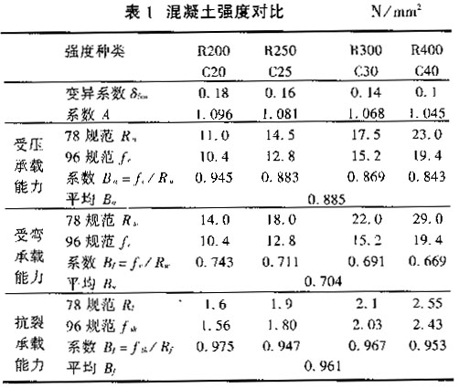

2 混凝土强度对比
在“78规范”中,混凝土标号试件为边长200 mm立方体,其强度保证率为90%。在“96规范”中,混凝土强度等级试件为边长150 mm的立方体,其强度保证率为95%。
试件尺寸由200 mm立方体改为150mm立方体的尺寸效应影响系数为0.95,即“96规范”的混凝土强度等级乘0.95折算为“78规范”混凝土标号。另外,“96规范”的混凝土强度等级保证率由95%换算为90%,须乘系数A:
A= (1-1.270δfcu)/(1-1.645δfcu)
δfcu—混凝土立方体(边长150 mm)抗压强度的变异系数。
为了便于说明问题,将“78规范”的混凝土标号R200、R250、R300、R400对应于“96规范”的混凝土强度等级C20、C25、C30、C40,并以“78规范”为基础进行比较。经过单位换算并计入试件尺寸效应和保证率影响系数后,“78规范”和“96规范”的混凝土强度对比见表1。

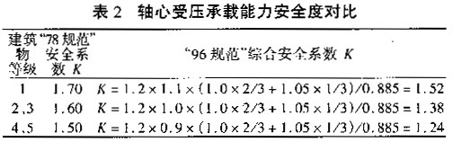

4.1 轴心受压构件承载能力安全度对比
“78规范”表达式:KN≤Ra
“96规范”表达式:1.2×γ0N(1.05×1/3+1.0×2/3)≤f c
按上述表达式,钢筋混凝土轴心受压构件基本荷载组合情况下的承载能力安全度对比(表2)。

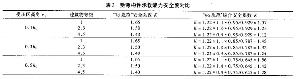

4.2 受弯构件承载能力安全度对比
以矩形截面为例,在不计受压钢筋情况下:
“78规范”表达式:KM≤RWbx1(h0-x1/2)
“96规范”表达式:1.2×γ0M(1.05×1/3+1.0×2/3)≤ fcbx 2(h0-x2/2)
根据力的平衡条件,有RWbx1 =f cbx 2, x 2=1.42x1,则
“96规范”表达式改写为:1.22γ0M≤f cbx 2(h0-0.71x 1)
由此可以看出,受弯构件的安全度不仅与截面尺寸及混凝土强度有关,而且还与混凝土受压区高度有关。综合考虑上述因素后,矩形截面受弯构件承载能力安全度对比(表3)。

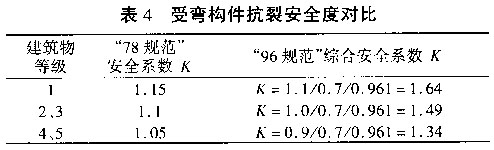

4.3 受弯构件抗裂安全度对比
根据南水北调中线总干渠的设计运用原则和DL5077—1997的规定,渡槽的设计水压力与永久荷载组合为长期组合,长期组合系数ρ取1.0。于是有下述受弯构件抗裂验算表达式。
“78规范”表达式:KfM≤γRfW0
“96规范”表达式:γ0M≤0.7γf tk W0
按上述表达式,长期荷载组合效应下的钢筋混凝土受弯构件抗裂安全度对比(表4)。
