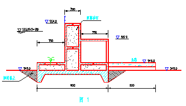

  4)合理选用堤防结构型式。在城市沿江这一余地不大的范围内建设堤防,要注重城市景观和节省土地等要求。在有条件的地方可考虑堤防与城市交通道路结合建设,并与城区交通道路相连接,发挥防洪抢险道路在非汛期的作用。需要时可与商业建设相结合。比如,建设箱式防洪墙,可以用作商业铺面,如图1。堤防断面选择钢筋混凝土结构或土堤,或是其他种类堤型,需作多方案比较。基础处理根据工程地质条件和堤防工程特点,尽可能的节省工程投资。

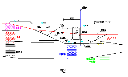

4.1堤顶高程的确定
  珠江堤防海运局码头至海军码头段位于广州国际会议展览中心附近,是广州市一江两岸的重要组成部分。堤防工程防洪标准为200年一遇,为1级堤防。
  珠江属于感潮河道,汛期受流溪河、北江、西江洪水的影响,东江洪水的顶托,更受到来自伶汀洋潮汐作用,洪潮混杂,水流流态十分复杂。枯期则以潮流作用为主。各频率洪潮位差相差不大。200年一遇高潮位为2.60m。
  根据《堤防工程设计规范》(GB 50286—98)有关公式:
  堤顶高程=设计高潮位+波浪爬高+安全超高经计算,设计波浪爬高为0.65m。1级堤防安全加高取1.0m。计算得到堤顶超高为1.65m。但按堤防设计规范要求,1级堤防的堤顶(防浪墙顶)超高值不应小于2.0m。因此,设计堤岸(防浪墙顶)高程应为4.65m。
  珠江堤防海运局码头至海军码段堤岸现有高程为2.10m~2.60m, 堤岸附近地面高程一般不超过3.0m。如果按堤顶高程4.65m设计,堤防需高出地面近2.0m,如不采取一定的措施,按照一般堤防的建设,将在珠江岸边形成围墙,严重影响城市的景观。考虑到堤岸的地形高程已超过200年一遇高潮位2.60m,堤面经砌护后的安全度较高,允许短时间越浪且城市潮水涨退速度快,高水位持续时间短,如加强堤身结构和基础处理,堤防的安全超高也可参照规范作适当降低,经与有关部门协商,采用200年一遇高潮位2.60m上加0.5m,即3.10m作为一期堤岸设计高程,做到既安全又美观。将来结合城市绿化美化保护堤面等措施,达到防洪标准,如图2。
