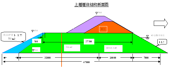

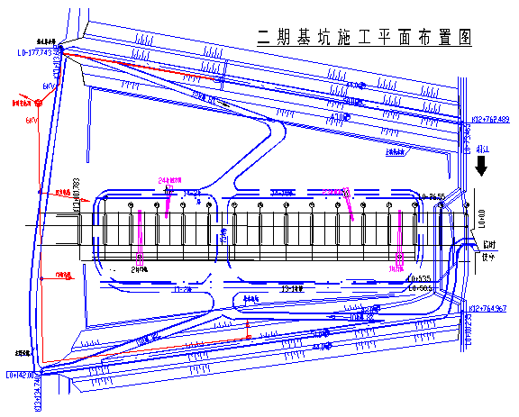

大源渡二期工程由上游围堰、下游围堰及河中混凝土纵向挡水围堰三部分组成。河床建基面高程在38.0~39.0m之间。其中上游围堰距河中混凝土纵向挡水围堰135m。河中水流方向的深槽,贯穿整个上游围堰,深度约1.5~2.0m。上游围堰堰顶高程49.9m。其中,在靠近河中混凝土纵向围堰50m范围内堰顶高程达50.0~51.5m左右。下游围堰堰顶高程48.0m。上游围堰堰体防渗中, 44.0m马道以下采用“钙基膨润土帷幕灌浆”技术进行施工闭气,▽44.0m马道以上采用土工布置进行防渗处理。围堰平面布置及堰体结构断面型式如下:

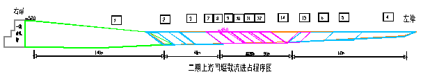

二期工程围堰堰体主要采用一期工程上、下游围堰以及厂房混凝土纵向挡水围堰爆破拆除的土石方和混凝土块体进行堆筑而成,料源天然抗渗性较差。由于堰体在堆筑时采用自卸汽车自51.0~48.0m之间直接往下卸料,大部分地方未按要求进行分层碾压,导致堰体密实性和土料间胶结力较差,加之堰体下部因填筑时自然筛分而形成的大颗粒石块、混凝土块体较多,致使堰体底部架空现象普遍、严重,堰体抗渗能力较差。二期上游围堰堰体截流施工程序如下图所示。

二期工程上游围堰总长约360m,从河中混凝土纵向挡水围堰到左岸约340m范围内需要进行灌浆闭气。根据工程进度的需要,自河中混凝土纵向挡水围堰向左将围堰分成三个施工工段进行,每段长约为120m。三个机组人员均实行两班工作制,每机组8人。每台班工作12小时,48小时不间断施工,并对每施工实行“各个击破”的施工策略。在靠近河中混凝土纵向挡水围堰一段的中部约50m平台布置水泥库和集中制浆站,灌浆泵及立式搅槽则摆放在44.0m马道上。在施工用水、用电等分别沿工作面全线铺通。

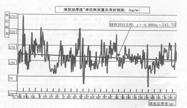

经过对各《灌浆孔段施工记录》的统计分析,得出二期上游围堰钙基膨润土帷幕灌浆“填筑层厚度—单位耗量关系折线图”如下所示:
通过上述《填筑层厚度—单位耗灰量关系折线图》,可以更进一步认识围堰堰体的内在质量,为堰体在今后的运行过程中有针对性地处理相关问题提供了一个强有力的证据。
