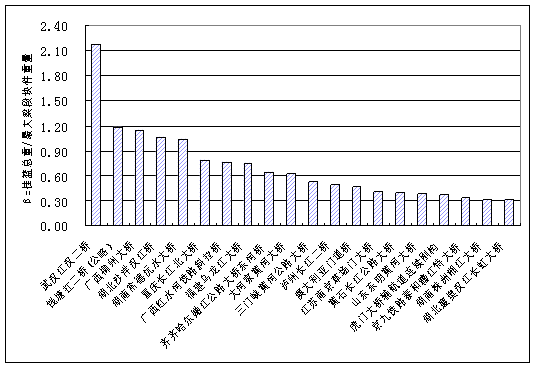

  图1列出了国内外20座大桥的的β值分布,其中最大为2.18,最小为0.31 。
图1 国内外20座大桥的β值分布
