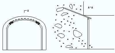

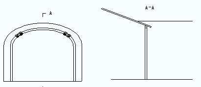

  在距塌落部位1~1.5m处先行架设U型钢支架,而后进行插杆体。因散体块度及硬度均不大,U型钢支架间距选择300~400mm,使其形成托架作用。由于巷道断面较大(3.0×3.2㎡),插杆越长越好,最好不小于2.5m.杆体采用开缝锚杆,用7655凿岩机沿U型钢拱上沿、对开木缝隙处以25 o~30 o角注入。如遇大块或硬度比较大,为使杆体有足够的强度而顺利插入,可用钎子钢套开缝锚杆用7655凿岩机凿入,杆体开缝锚杆间距选择200mm~300mm.U型钢支架上部及时充填对开木,其作用主要是对U型钢支架间、杆体间周围散体提供支撑力,以阻碍散体滑动或掉落,为支护提供较好的空间条件。同时,用对开木填充巷道U型钢支架柱腿外侧缝隙,防止侧面块体滑落。
  此后重复前述过程,直至穿越整个散体层。
  三、穿越步骤见图1~图8
图1 U型钢支架及插杆示意图
图2 架设第一架拱架与插杆
