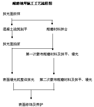

  五、工艺流程工艺流程如图所示。
  (建议找平层施工之前做一层砂浆粘结层,以确保基层与面层结合不良而导致裂缝和空鼓的质量通病)
