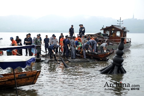

摘要: 2012年9月12日,一场风雨中,西湖集贤亭轰然倒掉。官方通报,当时瞬间风力达8级以上,比台风海葵来袭时还大,且集贤亭位于西湖水面,风力较岸边尤甚,亭子顶不住这样的狂风,东向承力柱先断裂,继而拉着亭子倒进西湖 ...
2012年9月12日,一场风雨中,西湖集贤亭轰然倒掉。官方通报,当时瞬间风力达8级以上,比台风“海葵”来袭时还大,且集贤亭位于西湖水面,风力较岸边尤甚,亭子顶不住这样的狂风,东向承力柱先断裂,继而“拉”着亭子倒进西湖。近日,从杭州市“区县市委书记座谈会”上传出消息,集贤亭原址复建将于今年上半年竣工,并对外开放。
2012年9月12日,杭州西湖边集贤亭倒塌

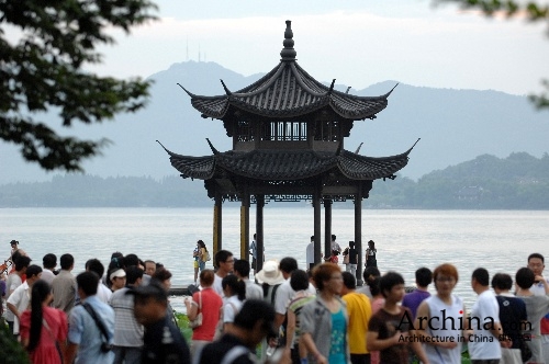

据透露,新的集贤亭与旧亭几乎一模一样。目前3个重建方案,因为材质不同,正在论证当中。若使用钢筋钢构,需围湖筑地。原集贤亭为双重檐、歇山顶、六根木柱支撑,造型特别。重建后,不论建筑方式和材料如何,面貌将与倒塌前基本一致——古色古香,飞檐翘角。

集贤亭资料照片
