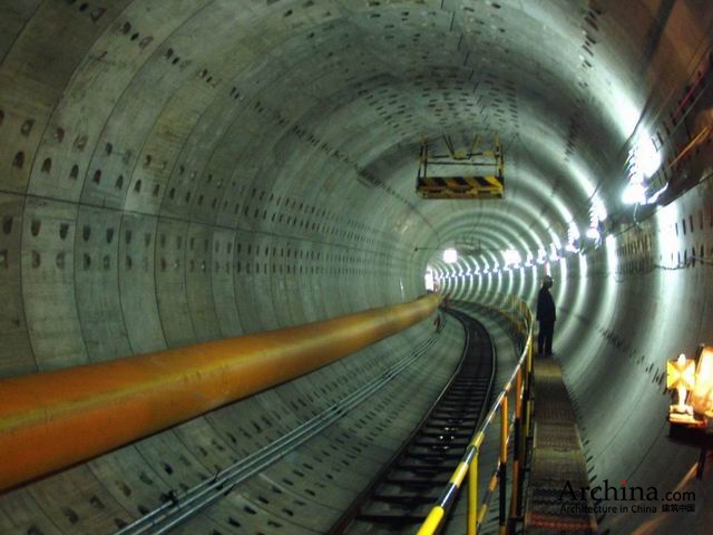

武汉市地铁集团介绍,武汉地铁2号线一期工程正线采用的是地下隧道的形式建设,地下路线的施工方法由三种工法组成,分别是:盾构法、矿山法、明挖法。其中,区间采用了矩形隧道、圆形隧道及马蹄形隧道,单线单洞区间采用疏散平台,这个平台位于行车方向的左侧,疏散平台设计距离轨道顶面高度为0.8米。
武汉地铁2号线一期工程中的圆形隧道,全线按盾构法施工。盾构法是暗挖法施工中的一种全机械化施工方法,它是将盾构机械在地中推进,通过盾构外壳和管片支承四周围岩防止发生往隧道内的坍塌,同时在开挖面前方用切削装置进行土体开挖,通过出土机械运出洞外,靠千斤顶在后部加压顶进,并拼装预制混凝土管片,形成隧道结构的一种机械化施工方法。马蹄形隧道全线采用矿山法。矩形隧道按明挖法施工。

在地铁2号线地下线的20个区间中,有14个区间完全或部分采用了盾构法施工,其核心技术,就是盾构机,俗称“地老虎”。
盾构机呈圆柱形,全长约70余米,前端有类似钻头的刮刀,刮刀转动,就带动盾构机向前移动,每移动1.5米,就会有工人铺设地铁管片,管片厚达35厘米,是实心的钢筋混凝土构造;铺好一圈管片后,轨道就向前铺设1.5米,盾构机继续向前施工。

挖掘产生的渣土如何从江底运出呢?“我们采用了高科技的手段,将土方化为与泥浆的混合物,就方便运出了。”上述工程师介绍,在过江隧道的挖掘现场,有两条大铁管,一个是进浆管,一个是出浆管。进浆管中,装的是该公司专门调制的泥浆,将泥浆运到盾构机挖开的土方处,泥浆可将土方融合,融合后的混合物将随出浆管带出隧道,然后还有专门的分解装置可将泥浆与土方分离,分离的泥浆可再次使用,通过进浆管再将隧道内的泥土“带”出来。
