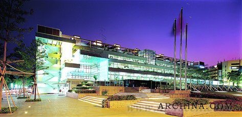

如果说早期和中期的方案是对建筑形式和纯净空间追求的话,那么后期和最终方案则是对绿色、生态以及人性化的追求。3#厂房作为创意产业园区最先启动的示范项目,在节能、节材、节水、保护环境等方面做了许多尝试。设计过程中前厅的革命性变化,使建筑最终从既有建筑改造走向绿色生态建筑。
围护结构
原有建筑围护结构不满足本地节能标准,通过在外墙内侧加砌一道100毫米厚的隔热砌体、采用中空LOW-E玻璃、外遮阳、屋面挤塑聚苯板隔热层等措施满足了节能要求。

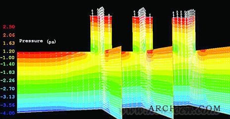

自然通风
深圳市全年空气温度低于28℃的累计小时数占全年总时数的60%,尤其是在过度季节里只要合理组织自然通风,就完全有可能不开空调而满足室内环境舒适的要求。3#厂房拟采用6个屋面热压拔风烟囱,在过度季节实现自然通风。
