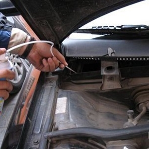

  1.查找泄漏部位
  目前车辆上使用的空调系统一般为单冷开启式,制冷剂多采用氟里昂(R12或氟里昂的替代产品134a)。在使用中,制冷剂易从各连接接头、油封处泄漏,制冷剂泄漏将会导致制冷效果差或不制冷等现象。
  (1)检查漏油痕迹。在空调制冷循环系统中,冷却油是用来润滑密封轴承以及压缩机内其他运动部件的,少量的润滑油将会与制冷剂一起进入制冷循环系统中。如果制冷循环系统发生泄漏,泄漏处就会出现油渍,所以在检查中,发现管路及接头处有油渍,就可以确定该处有泄漏故障,应进行修理。
  (2)观察检视窗,判定制冷剂泄漏情况。起动发动机(约1000r/min),打开制冷控制开关(A/C),将温度开关控制杆置于COLD(冷)位置,风扇开关开到最大的位置,可以从检查窗处观察到制冷剂的流动状态,来判断制冷循环系统中有无泄漏。
  制冷剂流动正常:制冷剂大体上透明,此时出风口的风是冷的。制冷系统的状态正常。
  制冷剂不足:制冷剂不足时,就会经常看到气泡流动,制冷剂呈乳白色,这时制冷效果不佳。
  没有制冷剂:如果制冷系统严重泄漏,观察玻璃窗内就什么也看不到,此时空调系统不会制冷。富康轿车的储液罐上有A、B两个检视窗。检视窗A可以判断储液罐中干燥剂的水分含量是否饱和。若呈蓝色,表示正常;若呈红色,表示水分已呈饱和状态。应缓慢的排尽空调系统中的制冷剂,更换储液罐中的干燥剂,然后重新加注制冷剂。B检视窗的作用和前面介绍的内容相同,主要用于观察制冷剂的情况。
  在检查时,所有连接部位或冷凝器表面一旦发现油渍,一般都说明此处有制冷剂泄漏。发现有泄漏现象时,应及时进行排除泄漏故障,补充制冷剂和润滑油,以防泄漏润滑油,损坏空调系统。
