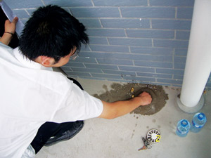

施工完毕莫忘封严边缝
据张启明介绍,地漏的安装比较复杂,必须交由专业人员来完成。安装时需注意:第一,修整排水预留孔,使其与买回的地漏完全吻合,因为房地产商在交房时排水的预留孔都比较大。其中,地漏箅子的开孔孔径应控制在6-8mm之间,可防止头发、污泥、沙粒等污物的进入;第二,应该把握的是多通道地漏的进水口不宜过多。多通道地漏是近年来开发的产品,一个本体通常有3至4个进水口(承接洗面器、浴缸、洗衣机和地面排水),这种结构不仅影响地漏的排水量,而且也不符合实际的设计情况。所以多通道地漏的进水口不应过多,有两个(地面和浴缸或地面和洗衣机)完全可以满足需要了。
张启明还特别强调,施工完毕后,务必让专业人员将地漏四周的缝隙用玻璃胶或其他粘合剂封严,以保证臭气无法散发出来。
