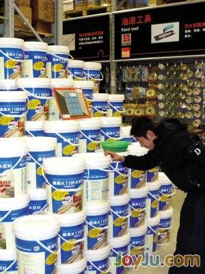

尽管市场上、网络上有很多防水涂料,如“双组分聚合物防水涂料”、“单组分聚氨酯防水涂料”……名称专业,而且种类很多,但百安居立水桥店墙地面部油漆子类主管郭杨磊表示,如果按照性质来分的话,目前市场上在售的用于室内防水涂料只有4种,它们性能不同,各有优劣。

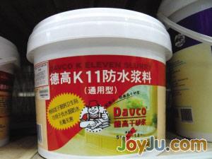

硬性灰浆刷完后不需对涂层进行处理,可直接贴砖,施工方便。多用于顶面的背水面

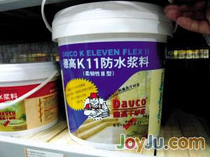

硬性灰浆,也称刚性灰浆:乳液与砂浆的配比为1:4,刷完后不需对涂层进行处理,可直接贴砖,比较方便。固化后形成水泥硬块,不会起包渗水,其背水面的防水效果很好,是其最大优势。缺点在于此种灰浆硬度较高,容易随着基层的变形开裂而开裂,因此一般用于背水面的防水。价格:200-300元/桶,一桶18公斤,可刷10-13平方米。
柔性灰浆就算基层变形开裂也不会影响防水效果。多用于墙面和地面等迎水面
柔性灰浆:乳液与砂浆配比是5:4,具有弹性,就算基层变形开裂也不会影响防水效果。多用于墙面和地面等迎水面,不可用于顶面等背水面,如果防水没做好,有水渗透,很容易起包渗水。价格:300-500元/桶,一桶18公斤。柔性灰浆中还有一类硅胶类防水涂料,属于高档柔性灰浆,弹张力和柔韧度都很好,但价格为600元/桶,比较昂贵,市场上十分少见。

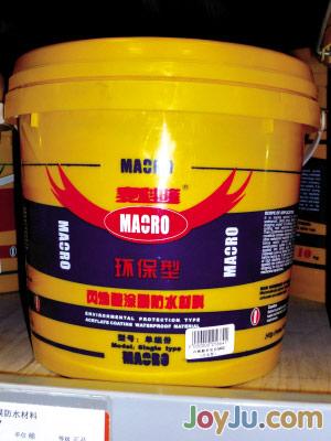

丙烯酸酯:纯液体,开盖即用。水性,可融于水,很容易与地面缝隙结合,形成坚固的防水层,防水效果较柔性灰浆更好。刷完后需要进行拉毛或者扬砂等表面处理,来增加摩擦性,易于贴砖。由于防水效果很好,柔性灰浆和丙烯酸酯更适合用于长期浸水的环境中。价格:300-500元/桶,一桶18公斤。
