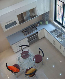

厨房形状以开敞式为佳。橱柜设计时应注意操作台的连续性,以便坐轮椅者可通过在台面上滑动推移锅碗等炊具餐具而方便操作减少危险。使用U形和L形橱柜,便于轮椅转弯,行径距离短,使用双列型橱柜时,两列间间距应保证轮椅的旋转。为了方便坐轮椅者靠近台面操作,橱柜台面下方应部分留空(如水池下部)。特别是低柜距地25-30厘米处应凹进,以便坐轮椅者脚部插入。橱柜高度应考虑老年人身高的特点,台面高度一般为75-80厘米。弱考虑坐轮椅者的使用,台面不宜高于75厘米,中部柜和上部吊柜下皮距离高度分别在1.2米和1.4米为宜。
