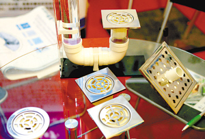

在建材市场中转转会发现,现在地漏的材质非常多,很容易让没有地漏常识的人花了眼。地漏从材质上分主要有铸铁地漏、不锈钢地漏、PVC地漏、全铜地漏、铜镀铬和锌合金地漏。
铸铁和PVC地漏目前用于工程项目较多,铸铁易生锈,PVC材质过脆易老化。不锈钢地漏因其不错的性能和漂亮的外观一直较受消费者欢迎,而且优质不锈钢使用寿命更长。
全铜地漏性能不错,且好清洗,很受欢迎,但业内人士透露,市面上70%的铜地漏都是合金冒充的,由于表面很相似,消费者不好分辨,容易上当,这种合金地漏容易被氧化,一年时间就会坏掉。再者镀铬工艺对环境污染严重。

理想状态下,传统水封地漏的防臭性能较好,但是在实际使用中还是屡屡出现返味现象,主要原因是一段时间没有蓄水,水封里的水蒸发殆尽后,水封就自然失效了。为了解决这个问题,地漏朝着两个方向开始进化。一是加深水封,延长无蓄水状态下水封使用的时间;二是研制其他隔绝装置,辅助或代替水封。
记者发现,国家建筑设计规范里特别强调水封不得小于50mm。加深水封的地漏是在传统地漏的基础上,加深了返水弯的深度,但随之而来的缺点是地面必须垫高。又由于水封加深了,排水速度会受到一定影响,洗澡时可能出现积水。
无水封地漏须拆下来清洗
还有一些没有水封或有很少水封的地漏产品,靠小小的密封垫盖在排水口处,排水时密封垫打开,不排时利用各种力量使它向上关闭。该设计的缺点是:污水里含着大量的毛发、棉织物等物质,一旦这些物质缠绕在拉紧杆上或停留在密封位置时,密封不好必须拆下来清洗。
这类产品不管是采用杠杆原理、还是磁铁、弹簧,其寿命都是有限的,而且此类产品只能防止管道里的正压,而无法防止管道里的负压,一旦出现负压仍会出现返味现象。
