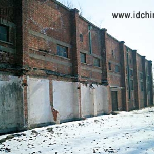

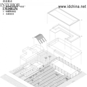

  本改造设计项目最大的特点为将原建筑用红砖重新包裹。两个建筑均为砖混结构,改造之前建筑外观已经被破坏。因为功能的需求,会所部分需要重新加设夹层,并要调整屋顶形状,我们的设计提案决定在原墙外侧加建新的砖墙。

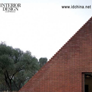

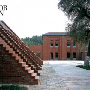

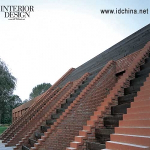

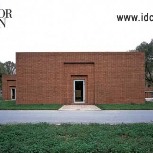

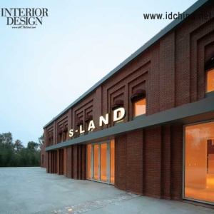

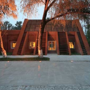

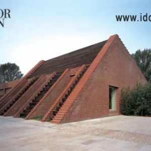

如何利用砖块制作颇具独创性的外墙——“砖皮”
  在利用传统建材—红砖—的前提下,设计工作开始进行。设计师最终找到的设计灵感就是做“砖皮”,即用红砖做有凹凸变化的外墙。销售中心、会所外立面均采用“砖皮”的设计概念。原有窗户的位置、尺寸经过调整后,在外墙部位加设3-4层新的红砖墙面。外立面产生有秩序的凹凸感。从平面图上看为台阶状的形式。这种设计构思即保证新墙面的坚固度,解决保温性能,同时实现薄砖墙层积的效果。如果设计采用单一的红砖面层,整个建筑会带给人厚重感。目的是利用传统厚重的材料去实现轻体量的建筑感官。层叠的红砖墙,宛若建筑物的几层皮肤的重合效果,故名“砖皮”。

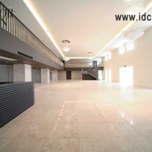

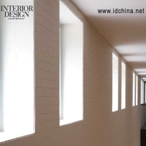

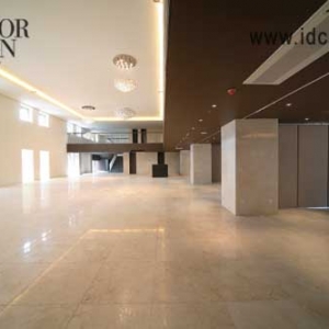

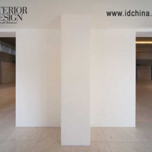

如何将封闭式空间变为开放式空间——“双重走廊”
  原销售中心的平面为典型的“布袋”式,房间规则地排列在走廊两侧,形成一个非常封闭的空间。由于走廊两侧的墙为承重墙,因此不能破坏和移动。如果保留这种中央走廊布局,模型区和签约区就会形成一个压抑的内部空间,于是设计师尝试打破这种“布袋”的平面形式,在走廊南侧设计了一个有4个“玻璃盒子”和一条可供人通行,停留的“类走廊”,借助“双重走廊”的平面,打破原有的呆板的空间,形成一个以走廊为中心的,吸引客人脚步的开放式的空间。

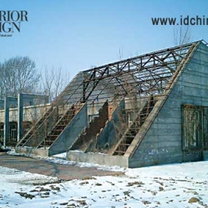

如何决定屋顶的倾斜角度
  销售中心、会所原有屋顶形式全部为坡屋顶。投资方给设计方提出要保留原有坡屋顶,销售中心的原建筑为玻璃坡屋顶。现场测量时屋顶上的玻璃已经不存在,只有原结构梁。设计时依据原梁,重新精确计算次梁尺寸,确定玻璃屋顶的细节做法。面朝南向玻璃屋顶外边采用木百叶固定,遮挡来自直接射入的强光,同时在玻璃里面原梁下部设置日光灯,实现间接照明效果。会所礼堂的屋顶遵守国家80年代的结构施工标准,设计师将原有屋顶材料(水泥压力板)拆除后,重新在原有结构上加设新的结构,加大屋顶的坡度。南北双端的屋面局部被切断,强调西立面的主立面性。

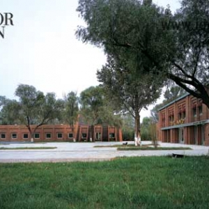

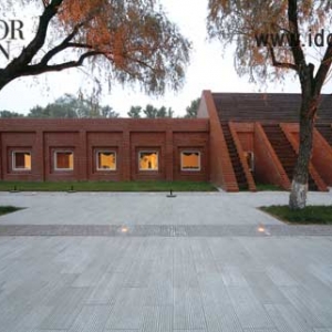

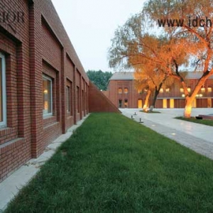

园林设计
  在园林设计中引入会所的立面“砖皮”。选用与会所立面的柱子相同宽度的砖作地面,其余部分采用机刨石铺地,做成地面线形肌理。地面照明采用LED防水地灯。设计师尽量保留原有树木,树下设置照明,夜晚,自下而上将树木照亮。
