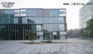

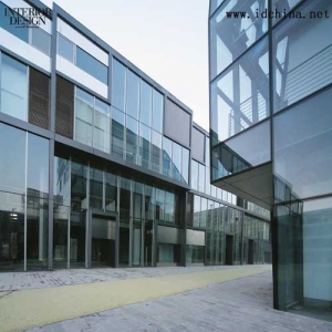

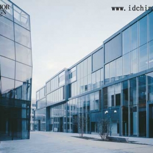

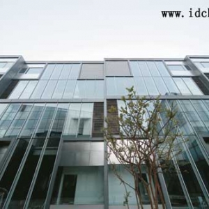

我们所负责的北区东栋,主要采用了“水晶立面(Jelly facade)”的设计概念。我们希望将这里打造成具有一定宽度的透明空间,就好比是一个巨型的汉堡包,在幅长约为17米的混凝土框架结构的东西两侧,加装进深为3~4米的玻璃,形成水晶立面的外观效果。该建筑一、二层为商业用,三、四层为办公用,在垂直方向上分为两个部分,在水平方向上以13米为一个单位,分为八个部分。这样,我们就把长约100米的建筑立面分为了2x8=16个部分。同时,由于立面采用凹凸相间的设计,整体看来形成了东西两侧高低不平、起伏有致的立面造型。
16个单元的每个立面均宽13米、高9米,我们在各单元中均设置了1个小箱子。从立面来看,一、二层的小箱子设置在地板上,三、四层的小箱子悬挂在顶篷上。实际上,起伏有致的立面造型部分,以及小箱子采用的均是钢结构。
该项目在设计上的理论意义主要集中在两个方面:
第一点是,到底怎样才能将商业和办公两类完全不同的功能空间,更好地融合到同一个建筑物中。商业设施随着其商业性提高,其封闭性就越强,从而就越强调减少窗户数量,保证从外向内可见度低的空间私密性。与此相对的,办公用设施更注重的则是居住性,因此越是那些能够更多地引入自然光、适合人居住的办公用设施,级别就越高,也就卖得更好。但是如此一来,封闭性的商业空间和开放性的办公空间,怎样才能更融洽地在同一个建筑物内同时存在呢?这就是问题的所在。

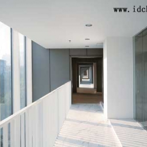

解决方案:“水晶立面”在内部空间和外部空间之间,夹有厚度约3~4米的缓冲空间。由此创造出了一个半封闭、半开放的内部空间。这一缓冲空间,不是完全开放,也不是完全封闭,若是作为商业空间用,则可以将其用作入口或是橱窗;若是用作办公空间,则可以作为公用的走廊和小型的会议室。与此同时,外壁采用“水晶立面”的造型,从立面上来看,并未将商业部分和办公部分区分开来,这样,我们便实现了“单纯从外观上不能区分两类不同效能”的可能性。
第二点是,怎样处理才能更好地保证建筑物中各个单元的独立性。高端租户将拥有路面店作为自己的理想,而在北京商业的中心地带,小规模的单独建筑十分少见。大多数国际品牌都选择了入驻某一大厦的某一商铺。租户只能使用该大厦的一定空间。不过,随着租户不断走向高级,更多的租户就越发希望自己所拥有的店面从大厦的外部看来,能够区别于其他商户,具有一定的独立性。因此建筑设计伊始,“新三里屯”项目的开发商就提出,希望我们设计的外立面能够最大限度地体现租户的独立性。
解决方案:“水晶立面”上各个租铺凹凸起伏,充分确保了每个租铺的独立性。这样一来,整个建筑的外观立面,各个商铺标志性都很明显。就算是从整个建筑的外部望去,租户也很容易就可以知道“这里是我的商店”,“那里是我的办公室”。
