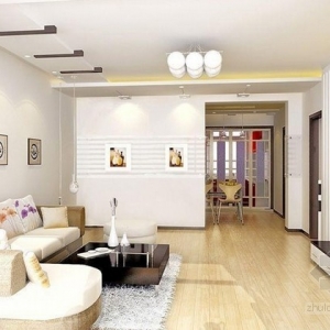

    缺憾一:墙面用色太杂乱 补救措施:纯色家具去冲淡。
图为精装效果图
图为精装效果图
    年轻人喜欢张扬个性,装修房子也用色大胆,往往将多种颜色大面积运用在墙面上。市民李震平新装修的房子就色彩斑斓,很是前卫。但是住进去没多久他就有点纳闷,在家里呆久了就会感觉头晕眼花。后来和网友交流后才知道是墙面色彩惹的祸。
    但是墙面已经刷成斑斓状了,该如何补救?
    装修用色杂乱是不少年轻人遇到的问题,其实想补救并不难,只要搭配纯色家具,比如白色、原木色等,就能起到视觉中和的效果。其实墙面用白色最保险,白色具有自然、舒适、柔和的特性,而且还易于与其他家居用品搭配。
