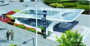

  光谷广场站E出入口:出口用地受多重限制、建设初期未建遮雨棚。
图为光谷广场站E出入口平面图
图为光谷广场站E出入口平面图
  在光谷广场地铁站,值班人员告诉记者,前晚突降大雨,光谷站的确出现了3处漏水现象。一处漏水位于E出口,由于该出口在建设初期,出口用地受地面商户和土地归属等多重限制,未搭建遮雨棚。突逢大雨,工作人员临时采用4个桶接水,以减少雨水流入站内,影响乘客出行。另外B、C两个出入口出现漏水,皆因站内空调低于室外温度约10℃左右,导致水蒸气从空调管道中渗出,出现滴水现象。昨日停止运营后,他们将调高温度,防止再出现漏水现象。“但是光谷站的客流量很大,如果调高温度,乘客会感觉非常热。”
