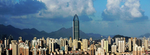

曾被称为“浙江第一高楼”的温州世贸中心,形状如含苞欲放的花蕾,多年来就这样矗立在市中心的大南路旁,俯瞰大南商圈的繁华,然而它只是一座空寂的大楼,一直未能开放。
这座温州的地标性建筑,一建就是11年。它究竟何时投用?存在哪些症结?又是否如传言所说会成为烂尾楼?市民监督团成员对世贸的关注,也是市民共同的关注。“浙江第一高楼”的荣誉,历经多年早已易主,在他们看来,这幢楼,高不高已不重要;用不用,才是最大的问号。
