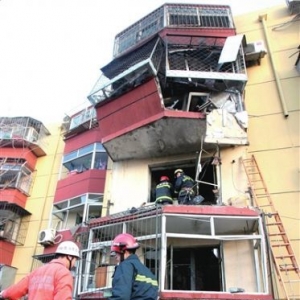

  24日清晨,一声巨大的爆炸声将菊园小区众多仍在睡梦中的居民惊醒。爆炸是从29号楼2单元202室传出,整栋楼在剧烈的晃动后,满目疮痍。
  事发的29号楼是一栋1997年建成的4层楼房,分3个单元,共有24户。发生爆炸的2单元202室的南北两侧阳台被炸飞,北侧阳台的铁架子砸中楼下停放的一辆捷达车。巨大的冲击波导致202室和楼上302室的卧室楼板被炸穿,这两层楼的楼板均掉落到102室中。

  消防员进入现场后,发现202室几乎被炸没了,家中物品全部被烧毁。一层、二层卧室的天花板全部被炸穿,碎裂的楼板都落到了一层。

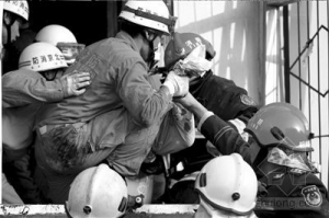

  被困的孩子在哪里?消防员戴着呼吸机、打着手电,踏着松动的楼板在房中搜索。清河消防中队副队长魏小龙到达二层时,发现火势太猛,根本无法靠近。他只好爬上三楼,试图绕过被炸穿的卧室,进入厨房扑灭室内明火。浓浓的烟雾挡住了魏小龙的视线,他只能慢慢背着呼吸机在屋内摸索着挪动。忽然,“咯噔”一声,地板“噼里啪啦”地往下掉,他脚下踩空,掉到了2层的火场中。
  事发后,魏小龙忍着右腿的疼痛,勉强站起来往门口挪。其他消防员见状,赶紧将他背出了火场,并将其抬上999救护车。焦急等待的居民们见消防员受伤,冲上前帮助999大夫和消防员将伤者抬上救护车。后经诊断,魏小龙右腿骨折。

  24日上午8点多,燃气公司的勘察人员进入202室厨房查看。一名现场勘察人员说,他们进入202室厨房,看到一截燃气管耷拉在空中,燃气可能是从此处泄漏,遇火星后引发爆炸。当天,海淀区政府、海淀消防支队、北京市消防总队的领导均赶到现场。
  事发后,该楼的居民被全部疏散下来。因爆炸破坏了楼体的部分承重结构,该楼已被暂时腾空。24日中午,马连洼街道菊园社区居委会为居民们提供了盒饭。目前,居民们被居委会临时安置到宾馆居住。
  海淀区建委已开始对房屋质量进行鉴定。24日下午,海淀区建委房屋安全鉴定站称,他们已经对楼房进行了鉴定,但鉴定结果尚无法公布,相关数据尚在处理中,预计10个工作日内可得出房屋质量状况评估结果。
