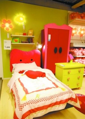

  在广州宜家商场儿童家具与用品区域,有一款标价999元的儿童床的床头和床尾立面仍保留尖角,只在4个角上加装了塑料防撞角。在订货确认单上,4个防撞角的价格为象征性的0.02元。儿童家具新国标中第5章明确规定,产品不应有危险锐利边缘及危险锐利尖端,棱角及边缘部位应经倒圆或倒角处理,且倒圆半径不小于10mm。
