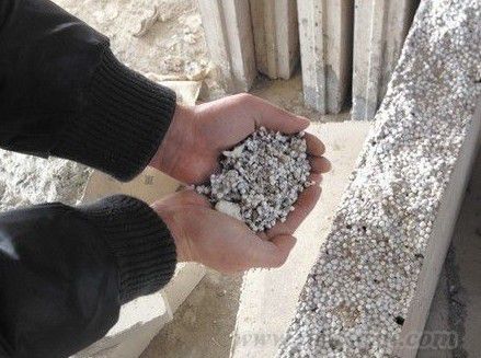

  本报记者进一步调查,发现这种90毫米厚的名为“聚苯乙烯轻质实心条板”的建筑板材(即SPB90)可谓“不堪一击”——轻轻一踩就可断成两截,打火机一点就燃。

  然而,根据本报记者调查,由达权板材生产的聚苯乙烯泡沫板内隔墙板材同样存在诸多问题。一名成年男子轻轻踩一脚,就可将一块半平方米大的90毫米厚聚苯乙烯轻质实心条板“截”成两段,再踩一脚,其中一半瞬间断成4小块;180毫米厚实心条板则只需踩3次便亦可达到上述“毁坏效果”……可见,两款板材均达不到“墙体材料国家标准”以及《建筑隔墙用轻质条板(JG/T 169-2005)》对预制隔墙板力学性能的规定,即“墙板抗冲击次数不应少于5次”。
  但上述一踩就断的板材却获得了武汉产品质量监督检验建材站颁发的检验合格报告。这份报告为武汉产品质量监督检验建材站出具,由达权板材送检,而非建材站随机抽检,送检产品为90毫米厚的建筑隔墙用轻质条板,检测结论是:“经检验,该样品所检技术指标符合《建筑隔墙用轻质条板(JG/T 169-2005)》中的要求。”
  不仅如此,使用打火机点燃一块达权板材生产、用于城市之光小区内外墙的聚苯乙烯轻质实心条板发现,条板主要成分——泡沫颗粒遇火迅速萎缩、消融。不过,湖北省消防产品质量监督检验站依旧根据《建筑材料燃烧分级方法》(GB8624-1997)认定,达权板材生产的聚苯乙烯轻质实心条板燃烧性能达到A级。
