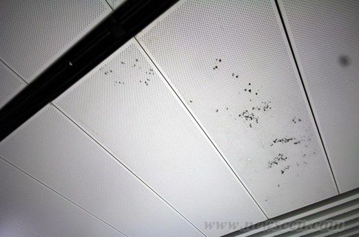

  12月2日下午3点半,记者从武林广场乘地铁1号线来到定安路站。刚进站厅,就看见站厅中间用围挡围出一个三角区,中间放着水桶,水珠时不时地从天花板上滴落下来,水桶底部薄薄地积了一层水。
  通往开元路方向的B通道口,渗水情况则严重得多。渗水点位于闸机上方的天花板,此时五对闸机已经全部暂停使用,而且还有铁马和布条围挡把这个区域围起来,从B出口进入的乘客,必须往前走十几米才能从另一排闸机进入。
  漏水点的下方支着一个铁架子,几名工人在上面忙活着,地上放着水桶、泥灰等东西。地上能够看到明显的一片水迹,而天花板上,仍然不停地有水滴滴落。
  这个地点是从什么时候开始漏水的?一名工作人员说,大概从前天开始。该站值班站长告诉记者:“昨天早上交接班的时候,我就获知了B通道口前的一处站厅天花板有渗水情况,马上向上级汇报,并对渗水处进行围挡,暂停使用此处闸机,防止有人走动滑倒。昨天上午,已经有工人来进行维修过。” 现场的工作人员说,他们现在正用环氧树脂修补站厅天花板渗水处,水是从沉降缝漏进来的。
  “其实这在地铁里面很常见,无论哪个城市的地铁,都会发生沉降缝漏水的状况,用环氧树脂或其他补漏材料,完全能够解决。”工作人员说。
  昨天下午3点50分左右,现场工人宣布补漏完毕,开始清理现场。但直到下午5点钟记者离开现场,水滴仍没有止住,而这排闸机也始终没有重新开放使用。

  对定安路站漏水情况,昨天傍晚5点,杭州地铁集团在微博上回应:12月2日中午12点左右,地铁1号线定安路站站厅层A出入口进站闸机上方沉降缝处因不均匀沉降产生局部渗漏滴水现象。对于地下工程而言,沉降缝的处理难度较大,渗水问题对车站主体及列车运行安全均不会产生影响,请广大市民不必过于担心。经现场工作人员的努力,至下午3:50,定安路站滴水情况已得到有效解决。因滴水问题给市民出行带来的不便,我们深表歉意。
  沉降缝漏水是怎么回事?会不会对地铁的基坑造成影响?中铁二十四局浙江公司项目经理梁晓锋说:“根据目前了解到的情况来看,目前的渗漏并不严重,没有对结构产生影响。”
  梁晓锋说:“从照片上看,渗出的都是清水,并没有含泥沙,应该不存在水土流失问题。”他分析认为,这和地质条件有很大关系。“毕竟和北方不同,杭州是沙土地质,渗水性比较高,再加上地下水位比较高,渗水就比较难免了。”梁晓锋说,目前相关部门所采取的包括注浆和环氧树脂等都是可行的。
