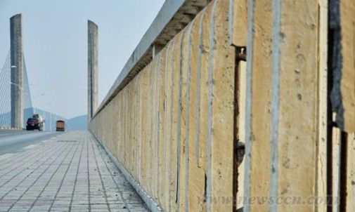

整个桥面护栏有多处已经裸露出钢筋部分

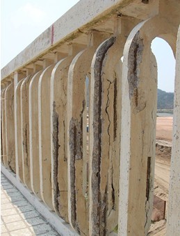

整个桥面护栏有多处已经裸露出钢筋部分
  针对有媒体曝光连接珠海横琴新区与珠海市区唯一的通道——横琴大桥栏杆水泥脱落、锈蚀的钢筋暴露在外的情况,珠海市交通运输局13日下午召开新闻发布会称,栏杆出现上述情况可能与当年施工质量以及受海水侵蚀等情况有关,但整座大桥的安全并无问题。
  总投资约3.2亿元的珠海横琴大桥北起洪湾岸保税区与南湾大道相接,南接横琴新区环岛公路,是跨越马骝洲水道的特大桥梁。大桥全长1425米,宽31米,6车道,中间2米宽分隔带,两侧2米宽人行道。
  珠海市交通运输局局长顾盛杰说,这座大桥在使用13年后,其引桥部分确有栏杆出现了开裂情况,开裂较严重的栏杆,外包的水泥层已经完全脱落,只剩下已经腐蚀生锈的钢筋。出现这种情况,与此前修建大桥时的施工质量以及材料等有关,而带有海水的空气通过裂缝进入更加剧了钢筋锈蚀。
  他说,这些有问题的栏杆仅占全部栏杆的一成左右。从整体而言,这类栏杆不存在结构危险,仍可承担围护隔离功能。隔栏混凝土开裂剥落已影响美观,随着病害发展将影响护栏功能。为此,该局已制定两套计划,一套是用强劲的树脂材料添补其裂缝,这样成本低;另一套是用高标准的材料和样式更换全部的栏杆,但需要更多的成本和时间。这两套方案都将交给上级衡量、定度。另外,对已13年的斜拉索也将采用缠包带进行预防性防腐养护。
