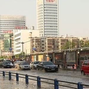

小庄立交桥匝道施工现场,抢修仍在继续
淹水现场
据了解,负责该工程监理是上海英泰克监理公司,该公司的工程师薛振友介绍,他们在施工前,得到了一份由昆明市政提供的地下管网资料,然而,由于该资料仅是一份区域性资料,并没有地下管网的详细信息,“这份资料只有一个大概情况,都没有管线的准确坐标,无法判断地下管网的具体位置,执行时也不能准确了解地下信息。所以我们在施工时,只能用打探孔的方法来判断地下是否有水管。”
据了解,按要求,打探孔通常要打3米,然而,英泰克公司为保险起见,将探孔打到4米深后,仍未发现地下有水管,于是开始正式施工,不料此处恰恰埋了一条主供水管,于是施工时便碰到了管线。薛师傅描述道,“资料信息不全,加上水管陈旧,导致了这个事故”。
“我们已经打了482棵桩,再打6棵就完成了,谁料就在最后发生了这样的事,实在是很意外,谁也没有想到。”薛师傅说。
