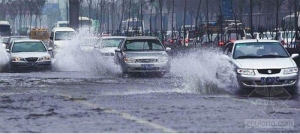

2月18日,车辆在西安市南二环长安大学附近路段涉水前行。
昨日上午8时06分,由西向东行驶的车辆在水中“乘风破浪”

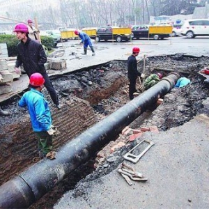

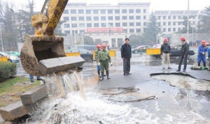

2月18日,自来水公司抢修人员在管道爆裂现场进行抢修。

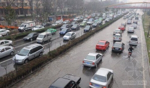

昨日清晨,西安市南二环长安立交东侧约一公里路面的东西两个方向的所有车道,几乎都被深20厘米的水淹了。原因是附近自来水管道发生爆裂,将路面顶起,自来水外流。
现场直击
长安路立交东侧南二环被淹
昨日清晨7时许,在西安市长安路立交东侧长安路立交东侧南二环被淹。
昨日清晨7时许,在西安市长安路立交东侧的南二环上,从翠华路北口到延炼大厦门前,大约1公里长的马路,六个车道陷入一片汪洋。由西向东方向行驶的车辆只好排成一字纵队,从马路中间的车道缓慢经过。积水漫过近20厘米高的马路道沿,流进隔离带里的草坪。向东行驶的汽车,要么掉头改道,要么拐到南侧慢行道上。事故一度造成南二环交通近乎瘫痪。

7时20分,记者来到位于南二环与翠华路北口接口处的喷水点,大约三四十平方米的路面完全变形。水从路面豁口缝隙处喷出,大约有半米高。自来水公司抢修人员介绍,喷水确系爆管引起。
十几分钟后,交警十一大队民警赶到现场,指挥过往车辆由翠华路绕行,并在豁口南北两侧设路障。附近聚集了很多市民围观。为乘坐公交车,有市民只好花一元钱,让路旁的电动自行车将自己摆渡到对面的车站。
7时45分,自来水抢修人员将爆裂水管周边管道的8个阀门关闭,喷水速度立即慢了下来。抢修人员准备挖开被顶起的路面,抢修爆裂的管道。
8时23分,抢修人员将文艺路南口的二环路上所有的下水井盖打开排水。
