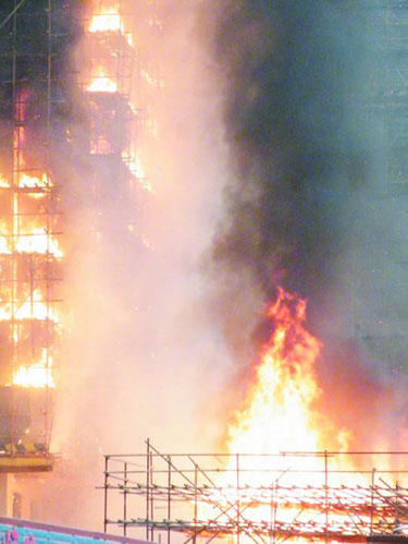

  3月19日16时30分左右,位于山东省德州市区南大门的一座在建高层建筑突发大火,德州消防调集市区以及周边县市的20余辆消防车投入灭火工作,经过近两个小时的紧张灭火,火情很快得到控制。这次火灾虽未造成人员伤亡,但大火给施工单位造成了巨大经济损失,也烧出一连串问题。
  发生大火的在建高层住宅位于德州市南部南苑花城小区内,由德州同三房地产开发有限公司开发,属于德城区的旧城改造项目,建筑面积943265.5平方米,由7栋10层~27层的商业住宅、1栋3层的纯商业配套组成。该楼原计划2010年10月全部竣工,但目前只竣工了4栋高层。此次发生火灾的是正在施工的6号楼和工人宿舍。
  3月21日,记者赶到现场时看到,南苑花城施工工地已经恢复了施工,但发生大火的痕迹清晰可见。在6号楼外,新包裹的防护网和原来的防护网颜色形成了巨大的色差。据施工工人介绍,大火从3月19日下午4时30分左右燃起,当时很多工人正在楼下工人宿舍内,不知道谁喊了一声起火了,大家都赶快往外跑,但这时火势已经很大,并很快蔓延到宿舍,工人的很多东西都没有搬出来。消防车来到后,经过两个多小时才把火扑灭,正在施工的电焊工因为没有证件被抓走了。这位工人的话得到了附近三岭市场商户的证实。
  德州同三房地产公司的靳总在接受记者采访时说,南苑花城施工单位是华丰公司,具有特级资质,大火是电焊工焊接时产生火花引燃了竹琵和防护网,尼龙防护网熔化后往下滴引起的。目前无证电焊工已经被拘留。
  对此,业内人士指出,这场大火也反映出目前施工中普遍存在的问题,上海大火被证实是无证电焊工操作不规范引起的。从这场德州大火来看,也应该如此。建设主管部门多年之前就要求特殊工种必须持证上岗,电焊工是其中之一,持证上岗是为了规范操作流程,严格按流程作业可以有效减少事故发生。从照片来看,施工外层裹了一层尼龙防护网,这种防护网遇明火就着,应与电焊隔离施工,外层施工单位为什么不遵守呢?其次,监理单位形同虚设,这场大火同样给监理单位提了个醒,如何加大平时的监管力度,电焊工无证作业和不规范施工,监理人员难辞其咎。一个工地就那么几栋楼,就发现不了违章作业?说到底,还是责任心问题,往往施工队的红包一收,就睁一只眼闭一只眼,检查走过场。还有一点需要说明的是,尽管这次没有造成人员伤亡,但工人的宿舍和施工工地相距这么近也是绝对不允许的,这都有明确的规定,几百位工人的生命安全是绝不允许含糊的。
