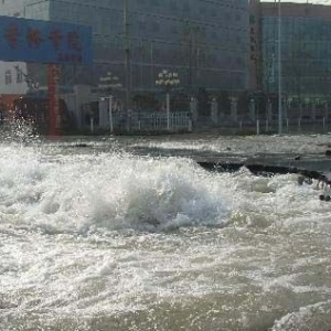

昨天中午1时左右,宝鸡市陈仓大道千河镇低店村段输水管道爆管,爆管处泊头汹涌

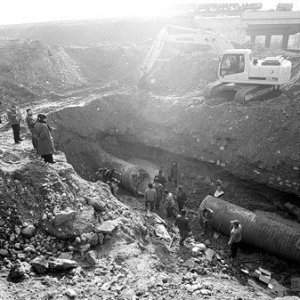

频繁爆管是因为当年使用劣质的输水管道,这是第十次爆管的抢修现场

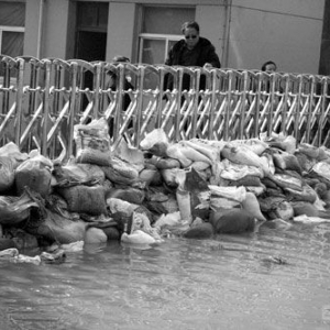

12月16日,陈仓大道上一所学校门口堆起一米多高的“防洪堤”

  “路面就在我眼前3米左右的地方开始慢慢隆起,然后慢慢裂开,紧接着就从地隙里冒出很高的水柱,水柱夹带着砂石、瓦砾,冲力很大,有六七米高呢!”谈起爆管时的情形,宝鸡市民李先生依然心有余悸。

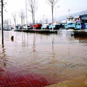

  中午1时30分左右,记者赶到事发现场,在宽30米左右的陈仓大道路面上,大水蔓延,就连路边的人行道上也没有落脚的地方,过往车辆基本被堵,有个别胆大的司机小心翼翼地从路中央掉头改道行驶。
  爆管的地方正好在陈仓大道的路中央,水是斜着喷射的,有一米多高的水柱,路面已被严重冲毁;在路中央形成一个直径约4米的大坑。沿街的一些商户手忙脚乱地进行自救,有的在不停地扫屋里的水,有的在给人行道上添加泥沙,增高人行道的高度。
  据路边做生意的田先生说,由于自己的店面离爆管的地方最近,所以店内进水很厉害,不仅整个营业厅进水,就连后面的库房、办公室、厨房等无一幸免。紧邻的陕西育才专修学院,大门紧锁,在大门处立起了1米多高的“防洪堤”,才避免了更大的“洪灾”,校园内只是轻微受到大水冲刷,一些道路上残留下一层薄薄的淤泥。

  “阀门已经关了,只能等到管道内的水流完了才能施工!”宝鸡市自来水公司工作人员说。下午2时40分左右,爆管处水流依然没有丝毫减弱的迹象。
  随后,宝鸡市副市长张敬原等人赶到现场查看爆管情况。“我当时在家吃饭,突然停水了,我意识到可能又出事了。”张敬原要求有关部门争取在一天一夜内恢复供水。
  在事发现场,自来水公司工作人员说,输水管道上游的阀门早已关闭,但由于此次爆管的地方是所有输水管线最低的地方,两边的水都要回流,除了上游管线的水要流完外,市区管道的部分水也要倒流;所以流出的水量会比较大,而且时间比较长。下午4时左右,爆管处的水流逐渐减小直至停止外溢,抢修人员开始现场排水。

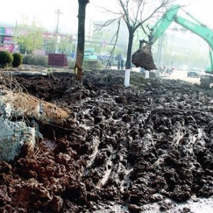

  截至昨晚记者发稿时,抢修人员还在现场排水,开挖管道的工作要等排完水后。抢修工作预计需要48小时。
