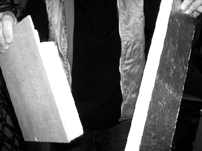

记者在胶州路火灾现场捡到的外墙建筑保温材料为B2级(可燃材料,又称助燃材料)模塑聚苯板(EPS)和聚氨酯(PU)。

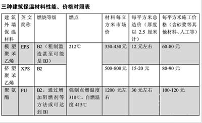

价格对照表。

  一位从事建筑保温材料技术工作的人士告诉记者:“我们也从施工现场捡回来了一些聚氨酯材料,做了一个简单的测试:用火柴点燃泡沫材料,然后将火源移开这是一个判断材料防火性能是否合格的简单方法结果聚氨酯材料仍在继续燃烧,所以我们估计胶州大厦所使用的材料有可能不合格。”

  同时,他还说:“我们接项目一般都是"全包"的,对单提供材料兴趣不大。我们的聚氨酯产品使用的是现场发泡技术,燃烧性能应该是B2级。我想你也肯定问过其他公司的价钱,我就跟你说一个实价,一个平方米九十几元,具体价格还是要看一下建筑结构,根据施工难度来确定。”业内人士认为:“这个价格也确实是聚氨酯产品的实价了。”
